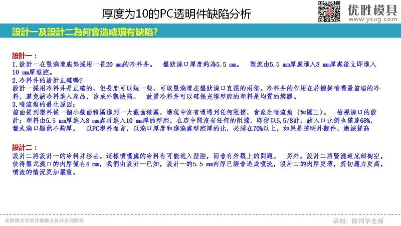

[交流分享] 厚度为10的PC透明件缺陷分析
发表于 2018-4-20 11:04:22 | 显示全部楼层 |阅读模式
厚度为10的PC透明件缺陷分析 图135901
