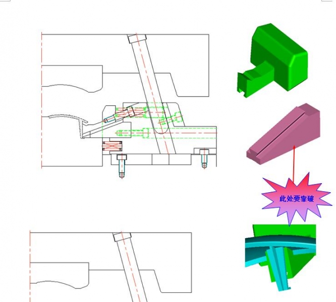

老师,这个产品PA6 的下面两个防水槽,做行位是否能强脱,高度是0.2 ,会不会行位开模就把这个槽给铲平了?

请教老师这个PA6产品做行位是否能强脱? 图135892 老师,这个产品PA6 的下面两个防水槽,做行位是否能强脱,高度是0.2  ,会不会行位开模就把这个槽给铲平了?

0.2的扣没有问题,PA料有好的弹性,做哈夫行位时,底面加一点斜度:15-20度,不让螺纹产生倒扣即可,这样可以脱模,如果太深的扣,可以用活动镶的方法:
请教老师这个PA6产品做行位是否能强脱? 图135893
