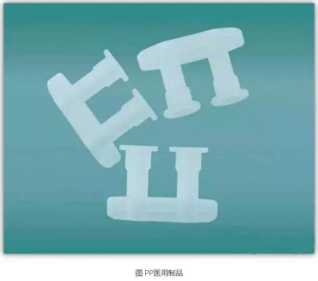

塑料名称:pp
实际开模缩水率:0.018
开模产品类型:托盘、医疗类用盆
模具设计不懂这个还能行:各种塑胶原料缩水率大全 图135820
