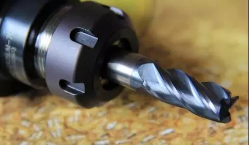

在数控加工中,刀具寿命是指从开始加工到刀尖报废整个过程中刀尖切削工件的时间或切削过程中在工件表面实际的长度。刀尖加工时间是刀具公司计算刀具寿命的主要考核指标。
一般以每个刀刃连续加工15-20分钟为刀具的使用寿命。刀具寿命由每个公司在实验室中相对理想的状态下测算出来。根据不同的工件材质、不同的切削深度和进给量,按每个刀刃连续加工15-20分钟进行计算,算出相应的线速度与进给的关系,即构成了相应的切削参数表,所以每家公司的切削参数表也都不相同。
如何正确认识数控加工的刀具寿命? 图135771
一、刀具寿命能否提高?
刀具寿命仅为15-20分钟,能否进一步提高刀具寿命?显然,刀具寿命可以很容易得到提高,但只能以牺牲线速度为前提。线速度越低,刀具寿命增加相应更明显(但线速度过低,会导致加工时产生振动,会降低刀具寿命)。
二、提高刀具寿命有没有实际意义?
在工件的加工成本中,刀具成本所占的比例非常少。线速度降低,即使刀具寿命增加,但由于工件加工时间也相应增加,刀具加工的工件数量不一定会增加,反而工件加工成本会增加。
需要正确理解的是,在尽可能保证刀具加工寿命的情况下,尽可能多的提高工件加工数量,这才是有意义的。
