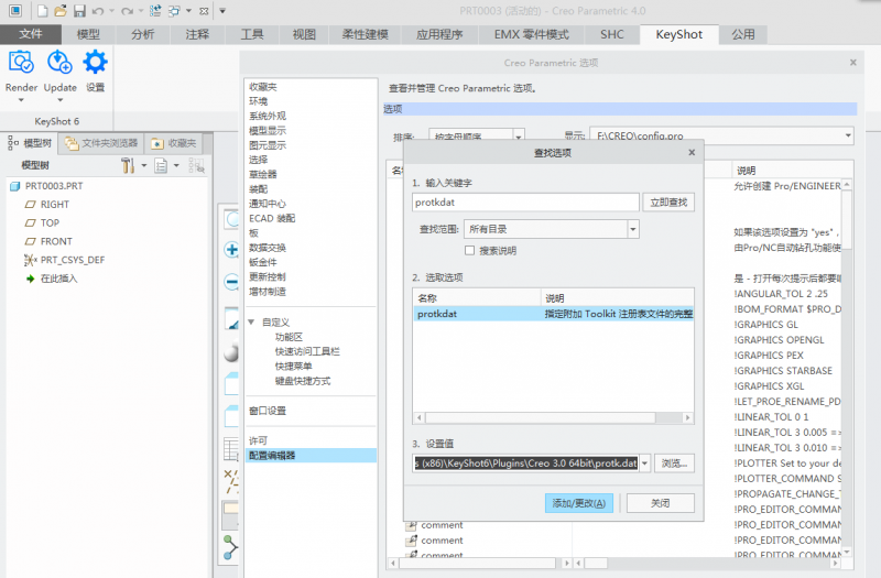

下载下来点击安装,然后在config.pro里增加一行 protkdat    D:\ptc\KeyShot6\Plugins\Creo 3.0 32bit\protk.dat;
或配置编辑器里面查找“ protkdat”    设置值找到安装地址“   D:\ptc\KeyShot6\Plugins\Creo 3.0 32bit\protk.dat  ”
重启Creo就可以在渲染菜单下看到了
