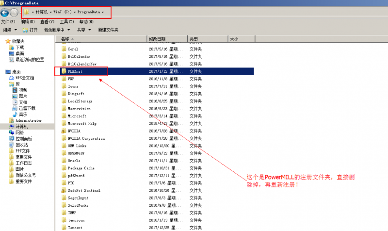

一直用2017,前几天装了2018,安装成功,能运行,但是用了没几分钟就无响应退出了,重新打开还是这样,怎么解决?有知道的吗?
powermill2023破解不了
发表于 2018-4-19 11:29:00 | 显示全部楼层
这个是许可证问题,删除许可证文件,重新注册即可!
PM2018闪退 图135754
