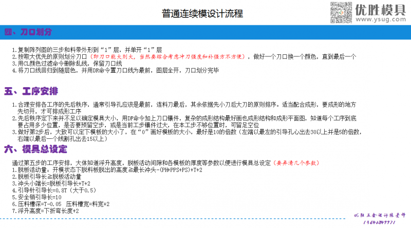

冲压级进模设计流程详解,值得收藏! 图135719

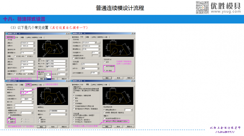

冲压级进模设计流程详解,值得收藏! 图135720

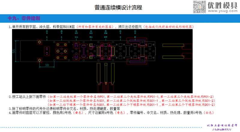

冲压级进模设计流程详解,值得收藏! 图135721

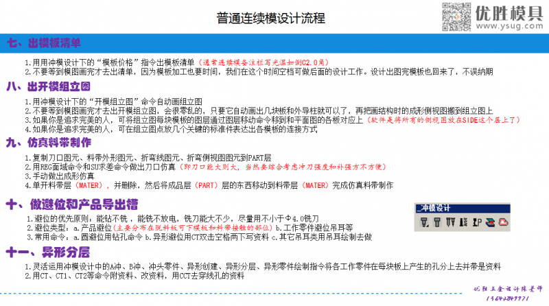

冲压级进模设计流程详解,值得收藏! 图135722
