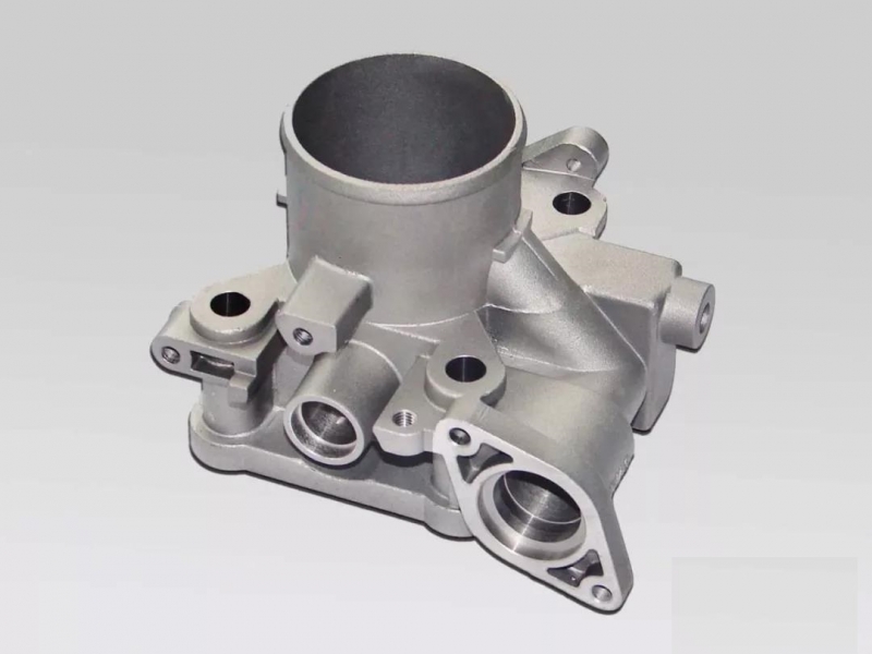

金压铸件在生产过程中常常因为操作不当或者工艺不娴熟,出现气孔缺陷。一旦出现气孔,往往会造成铸件因质量问题报废,提高生产成本。但造成铝合金铸件产生气孔缺陷的原因有很多,很多企业遇到问题时总会觉得不知所措,无从下手。本文将从铝合金压铸件气孔产生原因入手,分析气孔缺陷解决方法。
一般针对铝合金压铸件的气孔缺陷,其产生原因大致有以下几类:

从上述气孔的分类可知,在铝合金压铸生产中 产品产生气孔的原因很多,必须找出原因对症下药 才能解决问题。防止气孔缺陷的措施和途径主要有:
(1)保证铝合金熔炼的精炼除气质量,选用好 的精炼剂、除气剂,减少铝液中的含气量,及时清除 液面浮渣、泡子之类氧化物,防止再次带入气体进入 压铸件中。
(2)选择良好的脱模剂,所选用的脱模剂应是 在压铸中不产生气体的,又有良好脱模性能的。
(3)保证模具排气通畅不堵死,排气顺畅,保证 模具中的气体完全排出,尤其是在铝液最后聚合处 排气通道必须通畅。
(4)调整好压铸件参数,充型速度不可过快,防止卷气。浇铸温度也要控制好。
(5)产品设计和模具设计中应注意抽芯和冷却 的使用,尽量减少壁厚差过大。
(6)对常在固定部位出现的气孔,应从模具和设计上改善。
