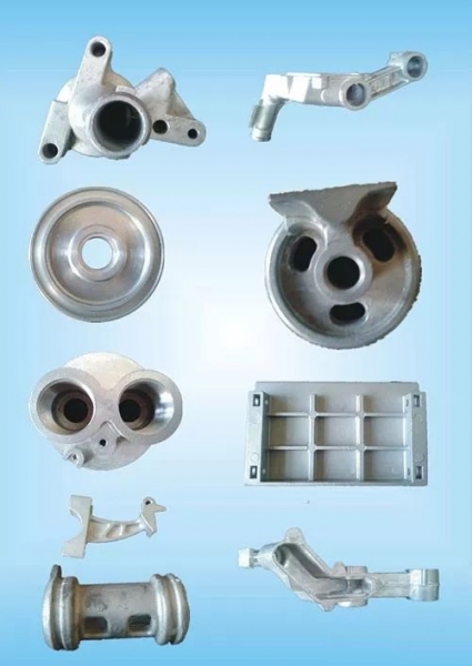

在对五金件进行压铸操作之前,要对其表面进行处理,以达到没有油污,锈迹和杂质等,因为在存储和运输的过程中,表面一般会带有铁锈,氧化皮,焊渣或者尘土等的污物,对其表面的处理有很多种方法,今天五金压铸厂就给大家具体介绍下。
     1、机械处理法。此种方法主要包括喷丸法,抛丸法和抛光法等,也是五金压铸厂使用最多的一种清理方法,其中,抛丸法就是使用离心力使得弹丸进行加速,将其抛至工件的表面,进行清理锈迹的方法;抛光法大家都比较熟悉,它是在电机的作用下,在表面进行高速的旋转,以除去表面的氧化铁皮的方法。
     2、手工处理法。此种方法主要是人工进行作业,使用的工具主要有砂轮,钢丝刷和刮刀等。此种方法可以将工件表面的氧化皮和锈迹清除掉,但是这种方法劳动强度比较大,工作的效率也很低,而且清理的也不是很干净,因此很多的五金压铸厂家都很少采取此种方法了。
     3、化学处理方法。主要是使用碱性或是酸碱性溶液,让其和五金压铸件的表面发生接触,从而产生一系列的化学反应,从而将其表面的污物清除掉的方法。
    五金压铸件 的表面处理方法最常见的有以上三种,大家可以根据实际的情况,选择合适的处理方法,使用这些方法的目的就是要保证五金压铸件的表面清洁,没有酸碱等的残留物,也没有粘附性的杂质存在等,这样才能符合五金压铸厂家的生产要求
