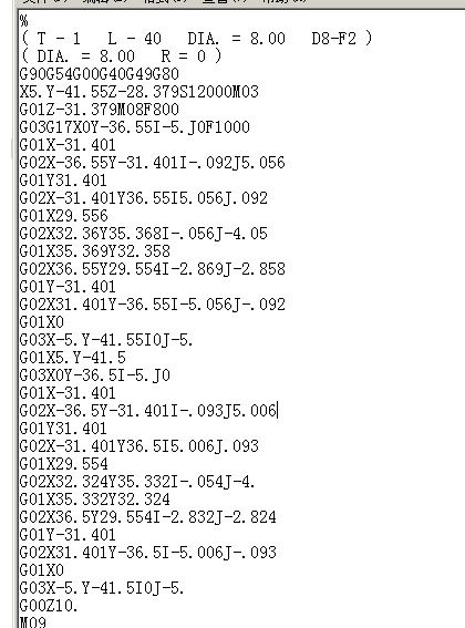

pm后处理可以出这样的g代码吗,每行都带g02g03的
pm后处理可以出这样的g代码吗,每行都带g02g03的 图135567

发表于 2018-4-19 14:23:42 来自手机 | 显示全部楼层
PM后处理出来是这样的。G02是模态指令,如果下一行还是G02指令,G02可以省略
 楼主| 发表于 2018-4-19 22:23:59 | 显示全部楼层
有这样的后处理吗,不省略的怎么没有这样的后处理

 楼主| 发表于 2018-4-19 22:25:43 | 显示全部楼层
不要省略的,要图片那样的有吗

发表于 2018-4-19 22:58:24 | 显示全部楼层
YS自动换刀后处理(G01G02G03非模态),请测试

 楼主| 发表于 2018-4-21 22:19:42 | 显示全部楼层
这样后处理前面全是g01的,偶尔有g03,没有go2。g01直线插补不好,我想处理里出来g02g03圆弧插补来改变机床停顿,不带刀库的

发表于 2018-4-25 20:15:53 | 显示全部楼层
pangzi760 发表于 2018-4-25 19:56
怎么没有能解决呢
不可能全部变圆弧指令
