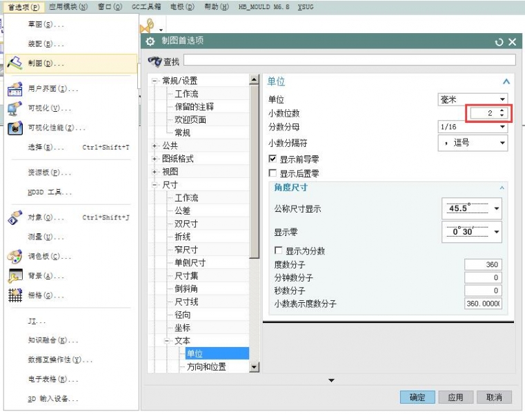

请教老师,UG10.0制图模块小数点怎么修改?
发表于 2018-4-17 15:15:26 | 显示全部楼层
一、直接修改制图参数
UG10.0制图模块小数点怎么修改? 图135550

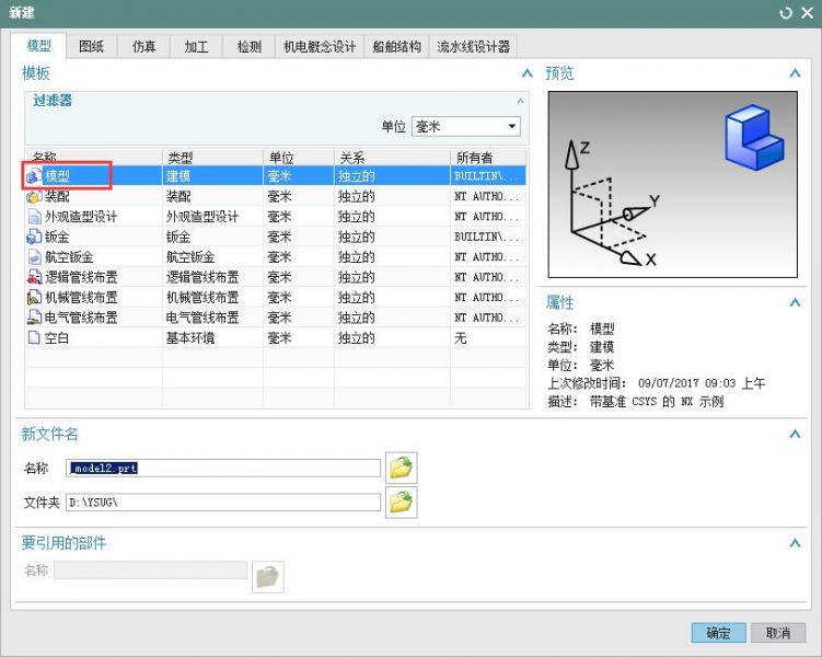

二、文件-新建-模型,制图参数等应用的是模板文件设置。
按方法一修改模板文件后存档:C:\Program Files\Siemens\NX 10.0\UGII\templates\model-plain-1-mm-template.prt
UG10.0制图模块小数点怎么修改? 图135551
