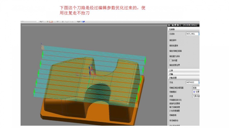

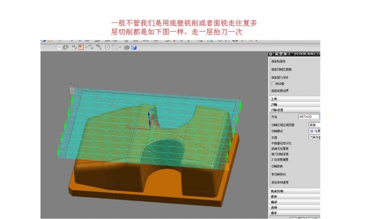

[数控编程] UG底壁加工往复走面多层切削不抬刀小技巧

发表于 2019-3-23 17:27:25 | 显示全部楼层
毛病,假如有100层刀路,你想删到什么时候。
