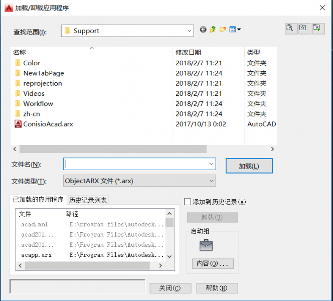

集成操作完成后,当打开AUTOCAD时,还没有在界面上增加相应的EPDM操作菜单,需要按照如下的操作才能加载菜单:1.在命令行中输入命令“APPLOAD”,弹出如图1所示
SolidWorks  EPDM如何集成AUTOCAD以及对标题栏的操作 图135372
(图1)
2. 在AUTOCAD安装目录下,查找到“support”文件夹,然后选择该文件夹下“ConisioAcad.arx”文件进行相应的加载操作;3.在命令行中输入命令“MENULOAD”,弹出如图2所示,同时在“support”文件夹下,选择“conisio.mnu”文件进行相应的加载操作。

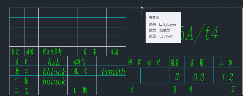

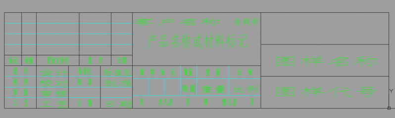

    关于如何对图纸的标题栏进行操作,首先需要确定标题栏是由相应的块生成,如果客户的图纸标题栏是用线手工画的,那么需要客户进行图纸模板的标准化,下面讨论的内容都是基于标题栏是块为基础。假设图纸块(块名为PC_TITLE_BLOCK)如图3所示:
SolidWorks  EPDM如何集成AUTOCAD以及对标题栏的操作 图135374
(图3)

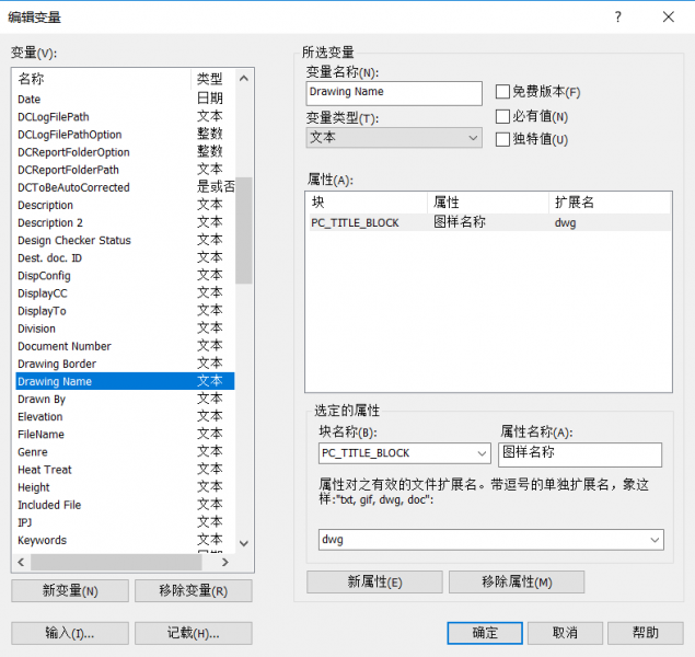

   在PDM的管理工具中,需要在变量中增加相应的变量,如图4所示:
SolidWorks  EPDM如何集成AUTOCAD以及对标题栏的操作 图135375
(图4)
    同理把所有需要提取信息的属性块以及流程审批过程中需要填写的属性块都以图4的方式进行相应的变量设置。
