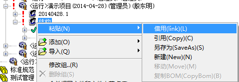

2、在打算存放重用数据的位置或图文档节点下,右键菜单上选择【粘贴】,进一步选择【借用】参考关系如图2所示,通常这是进行图档的借用操作的方法。
2 选择借用
在参考关系上一般有这样的选项:
1)借用:link,系统将建立一个原图文档和当前文档节点的连接关系,相当于一个快捷方式;
2)引用:copy,相当于将原图文档复制粘贴到当前位置,在该节点形成一个新的文件;
3)移动:move,将选中的重用数据移动到当前的位置,原节点图文档将被删除。

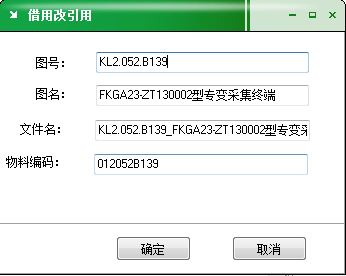

3、如果需要将原先的借用文件改成引用的设计,可以在结构树上选中借用文件的节点,并在右键菜单上选择【借用改引用】,如图3所示。
3 借用改为引用的选择
需要注意的是:当改为引用设计后,需要给新的设计相应的图号和图名。因为这个设计的文档已不是原先的借用文档,如图4所示。
4 定义新的文件
PDM系统中完成“借用改引用”操作后,原先借用的文件已变成新的设计文件。在这种情况下,再对这个文件属性进行修改时,不会影响原文件的属性。需要注意的是:执行“借用改引用”操作时,如果需要进行“借用改引用”的节点文档的父节点是借用文档,东岱PDM不允许这项操作,因为这个节点继承了父节点的借用。只有父节点处于设计状态时,才能对子节点借用文件进行“借用改引用”的设计操作。
