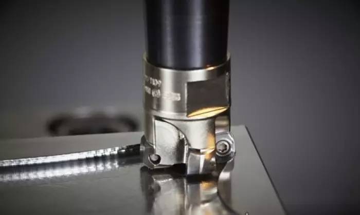

安全的重切削分析
目前,仍有很多人不重视刀柄的重要性,特别是在粗加工和重载切削加工领域。在此类加工中,金属去除率是提升效率的重点。借助于特殊热缩刀柄中的定位销和刀具柄部的螺旋槽,满刀铣削难加工材料的键槽时,切深可达2XD(50mm)或更深。机床商Heller恒轮通过一系列应用研究证明了HAIMER Safe-Lock?翰默安全锁系统的效果。粗加工钛合金:没有Safe-Lock?安全锁系统,刀具在满刀加工ap=2XD的槽时,被从标准型热缩刀柄中拔出并折断。使用带Safe-Lock?安全锁系的HAIMER翰默强力型或者重型热缩刀柄,可以安全的满刀加工ap=2XD的槽。
安全的重切削分析 图135349
