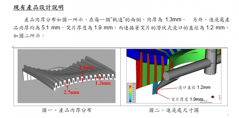

PC面板V型翘曲变形的解決方案:
PC面板V型翘曲变形的解決方案 图135295
PC面板V型翘曲变形的解決方案 图135296
