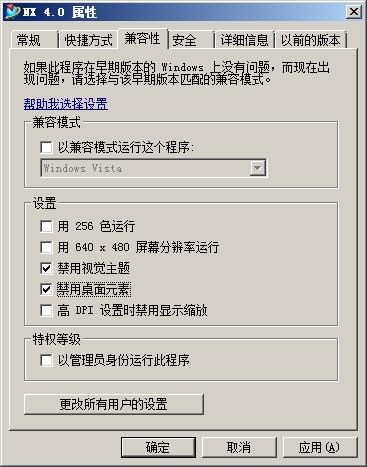

发表于 2018-4-12 08:22:26 | 显示全部楼层
UG4.0同WIN7-64系统兼容不好,如图设置兼容性,建议升级UG10.0版本,尽快放弃UG4.0
