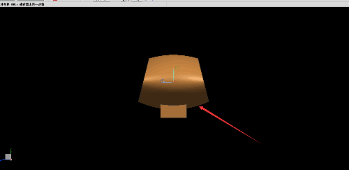

想把它的弧度改大一点

把曲面的边缘线抽取出来便于参考,用等参数曲线把大面中间的线提取出来,找合适的位置修剪曲面,底下可以画上想要的圆弧,线连接起来,做曲面网格就行了,一定要相切。
