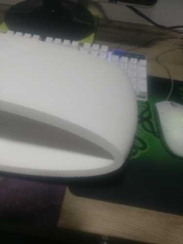

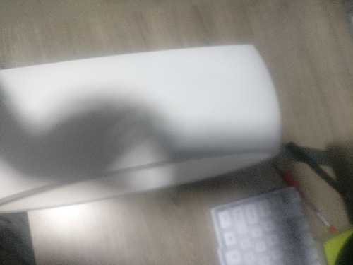

发表于 2018-4-9 19:52:18 来自手机 | 显示全部楼层 |阅读模式
哪位大神就教

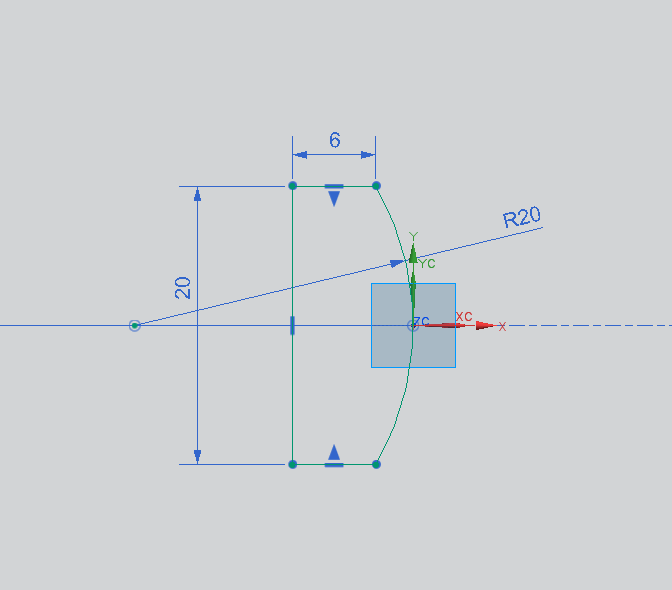

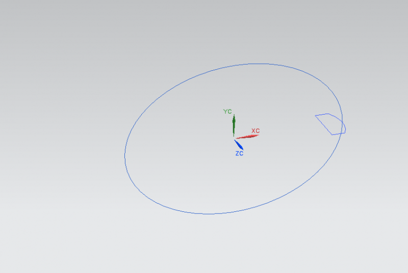

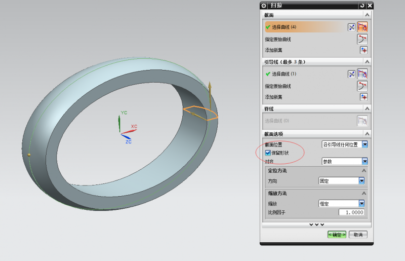

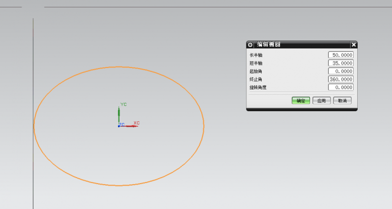

发表于 2018-4-10 08:45:43 | 显示全部楼层
用扫掠就行了
