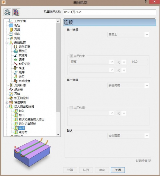

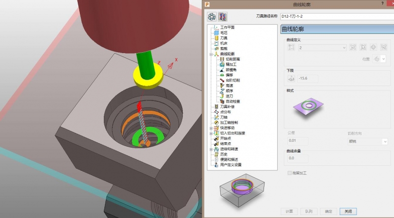

怎样让进退刀不抬刀
 楼主| 发表于 2018-4-9 15:33:04 | 显示全部楼层
大神们 怎样设置才不会让加工倒扣位刀刀退刀呢

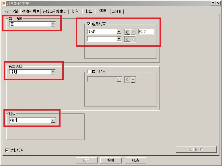

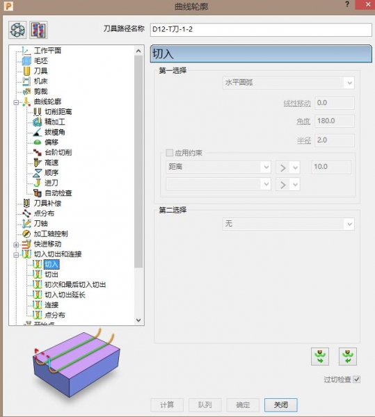

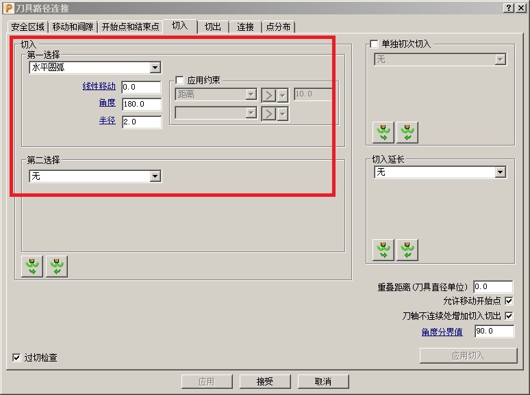

发表于 2018-4-9 20:50:23 | 显示全部楼层
策略内部设置:
切削方向:順铣
偏移:螺旋不选
高速:连接设置为无
切入切出连接设置如下:(过切检查可以去掉、需检查刀轨)
