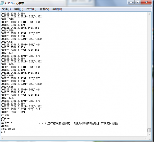

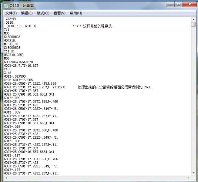

求老师帮我做个PM后处理,牧野刚料机,感激不尽
求老师帮我做个PM后处理,牧野刚料机。 图135081
求老师帮我做个PM后处理,牧野刚料机。 图135082
 楼主| 发表于 2018-4-9 09:58:14 来自手机 | 显示全部楼层
后处理出来的nc,全部进给后面要带点,例如F600.

发表于 2018-4-16 18:03:01 | 显示全部楼层
有几个代码不清楚含义,不知是否正确,请测试
牧野.rar (762 Bytes, 下载次数: 967)
; T3
T10
M6
S10000 M3
G04F16.
M75(1,0)
S10000 M3
T10 D1
HSCB(0.025)
M08
G00G90G71G54X0Y0
G0 X-11.365 Y-8.342
X-4.412 Y4.355 Z-1.557
G0 Z10.
X0.0 Y0.0
M05M09
SUPA D0 Z0
M17

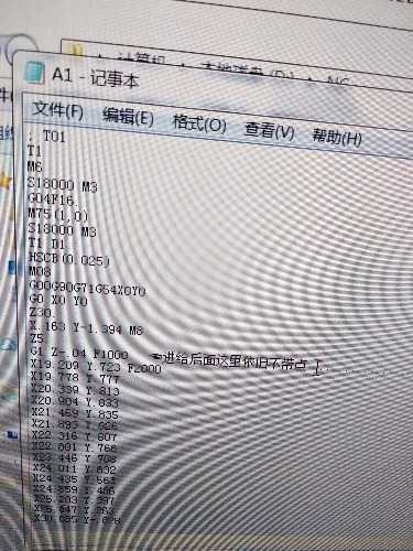

 楼主| 发表于 2018-4-19 12:45:04 来自手机 | 显示全部楼层
这边后处理出来,进给后面一样没有点
求老师帮我做个PM后处理,牧野刚料机。 图135755
发表于 2018-4-19 22:10:03 | 显示全部楼层
cnc.cqf 发表于 2018-4-19 12:45
这边后处理出来,进给后面一样没有点
已经更新,F带小数点,请重新下载
