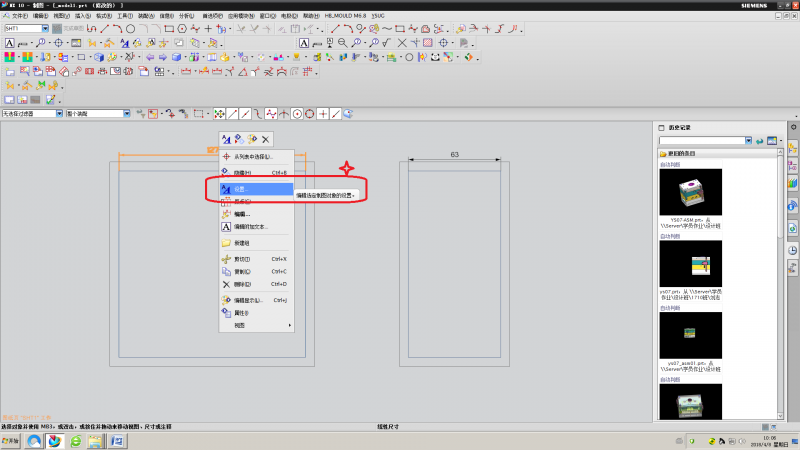

UG制图那里为什么没有显示尺寸
UG制图 图134998

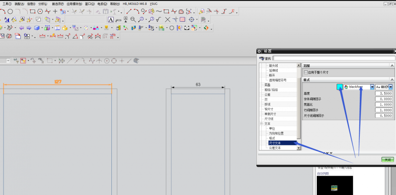

发表于 2018-4-8 10:11:02 | 显示全部楼层
修改一下文字的样式和颜色即可
UG制图 图135055
UG制图 图135056
