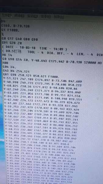

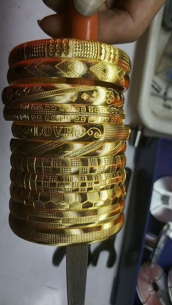

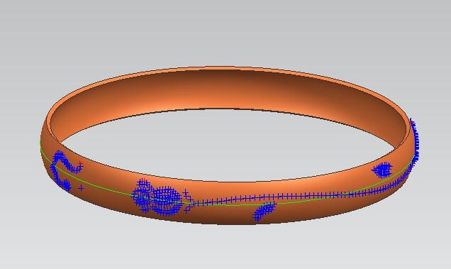

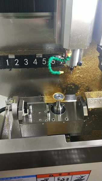

袁老师,我们公司专业加工手镯珠宝,新代五轴机,请老师帮忙制作UG五轴后处理,还有UG怎么编这种五轴联动钻孔程序?谢谢
要3个不同角度限制的后处理
+10-130
-10+130
+130-130
机床为BC轴,B轴角度限制 +130-130
手镯打点订出的珠
原来MC编的五轴联动打点程序参考
MC9参考程序.rar (8.48 KB, 下载次数: 306)
G81钻孔后,G80取消钻孔循环,然后五轴联动移动到下一个孔,接着G81钻孔
N122 G81 G98 Z52.259 R52.759
N124 G80
Y-52.248 B-74.247 Z53.234
N126 G81 G98 Z49.234 R49.734
N128 G80
非联动移刀钻孔程序,加工不理想
手镯UG图档
MG-2018.3.37.rar (142.75 KB, 下载次数: 351)
发表于 2018-4-5 16:43:46 | 显示全部楼层
问题收到,我会尽快测试

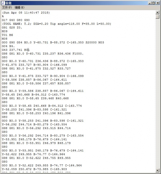

发表于 2018-4-8 11:42:52 | 显示全部楼层
后处理和NC已传你,请测试
MG.rar (8.38 KB, 下载次数: 338)
 楼主| 发表于 2018-4-8 15:38:38 | 显示全部楼层
谢谢老师,上机测试了,就是这个效果
