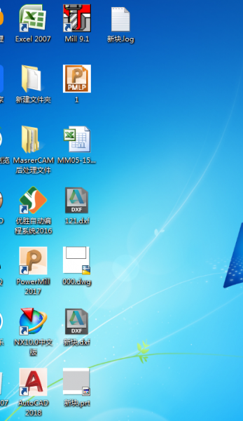

UG10.0导入DXF和DWG文件在里面找不到导入的文件,执行导入操作后会多出来两个文件《图片已经上传了》,一个是PRT格式,一个是LOG格式的,不知道是什么,关掉UG然后双击打开刚多出来的那两个文件里的 PRT文件可以进去,进去后就是我要导入的CAD文档,怎么回事?请老师帮忙看下,谢谢![qq]549066489[/qq]
最后两个文件
UG10.0导入DXF和DWG文件找不到图形 图134956

发表于 2018-4-4 17:12:43 | 显示全部楼层
在UG10.0里面直接打开试下!
 楼主| 发表于 2018-4-5 17:26:33 | 显示全部楼层
搞定了,谢谢老师,是我导入的时候没有选择工作部件!好尴尬......
