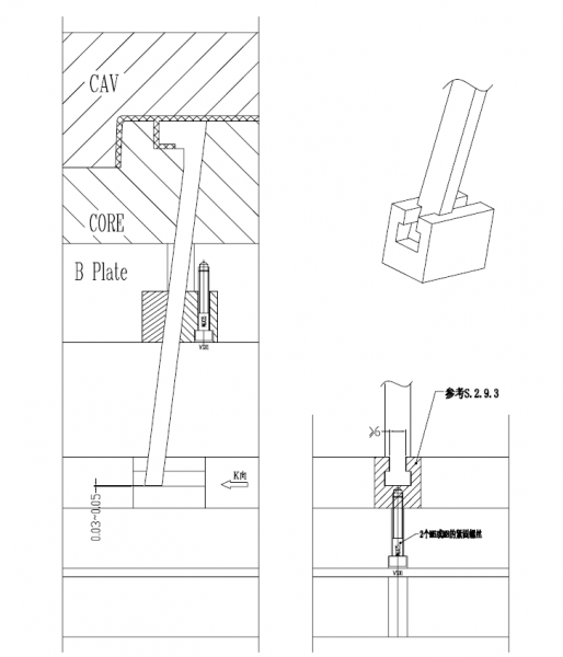

[模具设计] T槽型普通斜顶
发表于 2018-3-30 20:29:38 | 显示全部楼层 |阅读模式
T槽型普通斜顶 图134717
斜顶的装配方式--T槽
