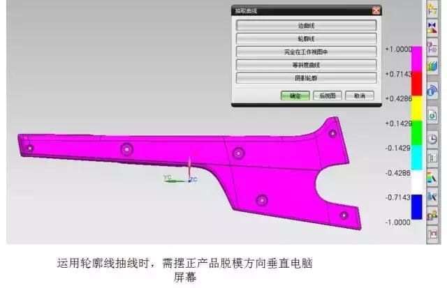

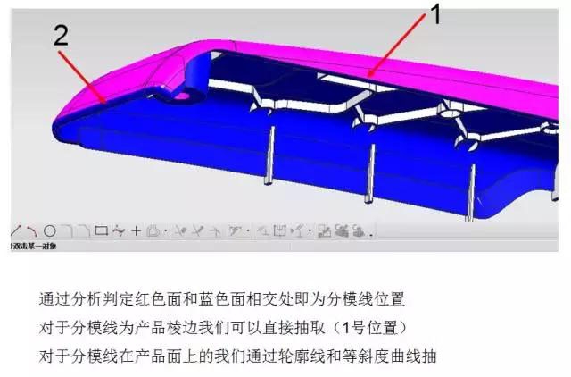

产品分模线即以产品脱模方向观察得到的最大轮廓线,通过肉眼主观判断显然不是很好的方式,UG斜率分析就可以帮我们做到这一点 如下图所示产品: 分析-形状-斜率 输入参数,执行分析,框选产品后点击应用; 如下图结果:
如下图所示产品:
分析-形状-斜率
如下图结果:
