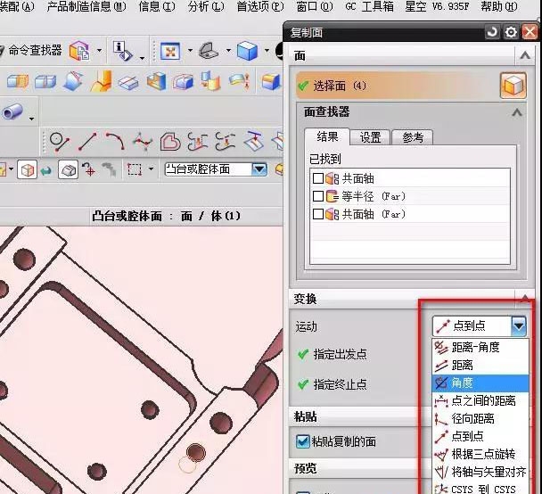

UG同步建模中的命令对于建模后的编辑、修改提供了非常大的方便。给大家分享下同步建模中的复制面功能。
1、以下图为例进行讲解:
同步建模之复制面的运用 图134652

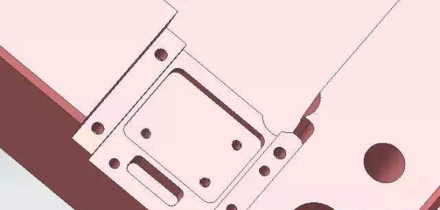

2、模具设计过程中经常会画一些一样的特征,此时如果能合理运用复制面功能,将会得到事半功倍的效果
同步建模之复制面的运用 图134653
3、此行位槽位置螺丝孔我们只需做一边,另一边利用复制面就可以很快达到
执行复制面命令
插入------同步建模------重用------复制面
4、按图片所示操作,很快完成新特征的创建;
5、还可以通过其他方式来复制面达到需要的效果;
