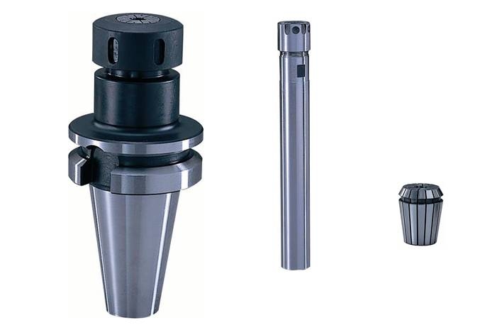

▌ 弹簧夹头刀柄
主要用于钻头、铣刀、丝锥等直柄刀具及工具的装夹,卡簧弹性变形量1mm,夹持范围在直径 0.5~32mm。
