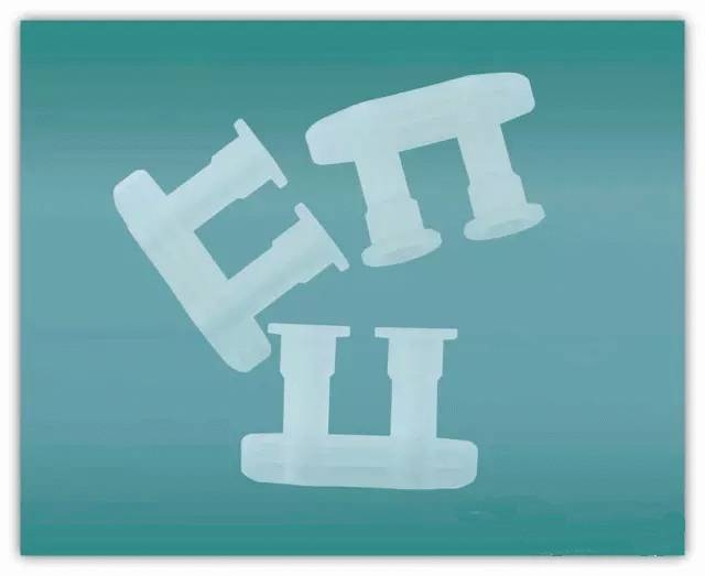

模具设计不懂这个还能行:各种塑胶原料缩水率大全 图134613
图 PP医用制品
塑料名称:PP
实际开模缩水率:0.025
开模产品类型:密码箱
塑料名称:PP
实际开模缩水率:16/1000
开模产品类型:餐具
