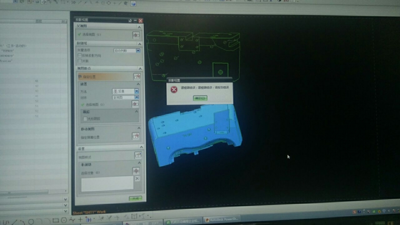

[UG设计] 出UG图时出现建模器错误怎么办?

UG经常出现建模器错误,UG建模器错误同电脑硬件配置、WIN系统、UG图档及UG版本有关系
一、电脑内存等硬件不稳定、配置低,升级电脑,
二、新克隆系统都集成了广告木马等,用360杀毒、360安全卫士、360安全卫士的系统急救箱各清理一遍,系统才能彻底清理干净,
三、重新打开UG还出现内存错误,UG转出STEP,然后再导入STEP,此方法可以修复大部分模型错误。如还不行须修补烂面

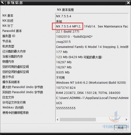

UG版本号说明
UG版本号查询:帮助-关于 系统,以UG7.5为例
NX7.5.0 刚发布的版本,问题比较多,不稳定
NX7.5.1 MP03  第1次大升级,第3次版本内小升级
NX7.5.2 MP09  第2次大升级,第8次版本内小升级
NX7.5.3 MP06  第3次大升级,第6次版本内小升级
NX7.5.4 MP12 第4次大升级,第12次版本内小升级,最终更新
最终版本,比较稳定,问题比较少
