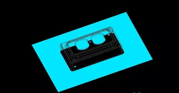

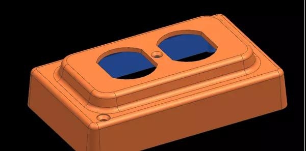

现有一案例:区域分析已完成,分型面已做好

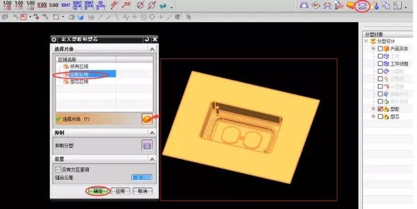

先抽取区域0 U
将前模胶位面与分型面缝合

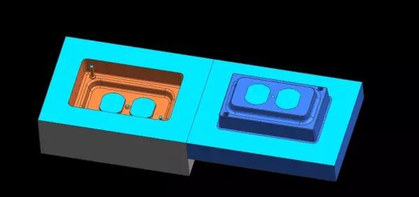

分割模仁 注意:不是用拆分体!是有布尔运算求差--在体积块上减去型腔面!--因为这样能保留胶位面颜色,这一点很 重要!
效果比分割更给力,因为能保留颜色
前模是对的!但后模好像不对劲。。。。产品胶位没减去。。。
不过,这次我没打算用布尔运算去减,因为很多时候那样要算很久,还老失败!

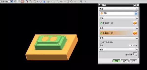

另一招,取消缝合
当然不用一块面一块面的去选啦。。。贴心的“选择过滤器”.
用“颜色过滤器”,只选型腔胶位面颜色。。
按上图提取颜色样本后直接全部框选
结果只有前模胶位面选中
确认后再删除参数,并将分离出来的面删掉!
再用“分型导航器”将型芯面设为可见
接下来大家都会了,缝合成实体就成了后模仁。
