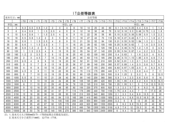

加工精度主要用于表征生产产品的精细程度, 是评价加工表面几何参数的术语。加工精度用公差等级衡量,等级值越小,其精度越高。
公差等级从IT01,IT0,IT1,IT2,IT3至IT18一共有20个,其中IT01表示的话该零件加工精度最高的,IT18表示的话该零件加工精度是最低的 ,一般厂矿机械属于IT7级,一般农用机械属于IT8级。产品零部件按功用的不同,需要达到的加工精度不同,选择的加工形式和加工工艺也不同。本文介绍车、铣、刨、磨、钻、镗等常见的几种加工形式所能达到的加工精度。

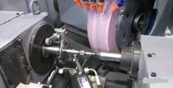

4.磨削
磨削是指用磨料,磨具切除工件上多余材料的加工方法,属于精加工在机械制造行业中应用比较广泛。
磨削通常用于半精加工和精加工,精度可达IT8—IT5甚至更高,表面粗糙度一般磨削为1.25—0.16μm。
1)精密磨削表面粗糙度为0.16—0.04μm。
2)超精密磨削表面粗糙度为0.04—0.01μm。
3)镜面磨削表面粗糙度可达0.01μm以下。

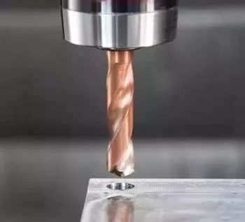

5.钻削
钻削是孔加工的一种基本方法,钻孔经常在钻床和车床上进行,也可以在镗床或铣床上进行。
钻削的加工精度较低,一般只能达到IT10,表面粗糙度一般为12.5—6.3μm,在钻削后常常采用扩孔和铰孔来进行半精加工和精加工。

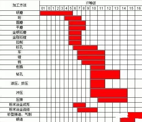

下面这个表更直观哦!
车、铣、刨、磨、钻、镗所能达到的最高加工精度全在这里 图134371
