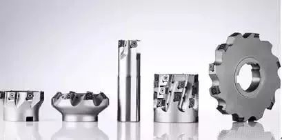

【盘点】刀具修磨一定不能忽视的六大问题! 图134341
