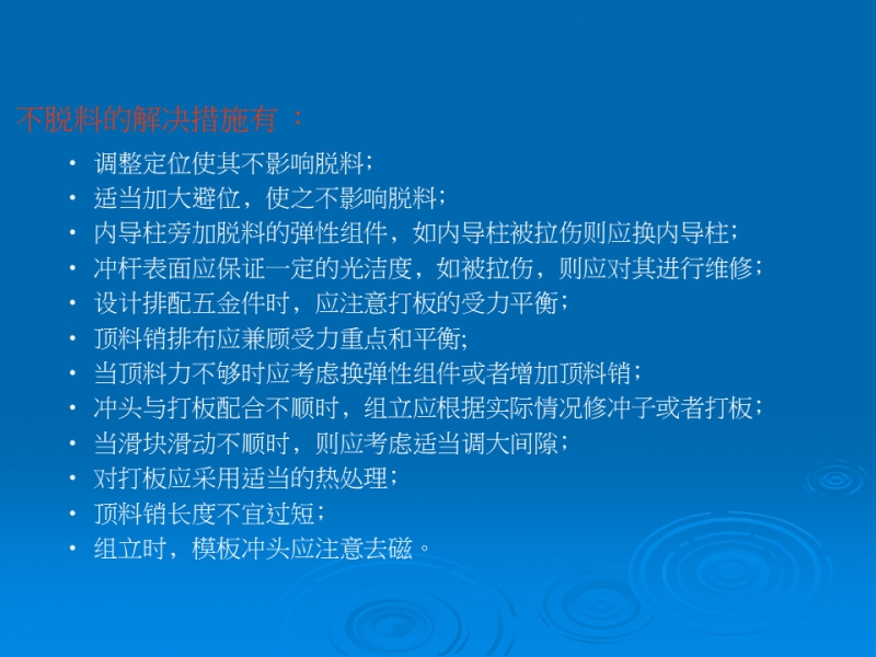

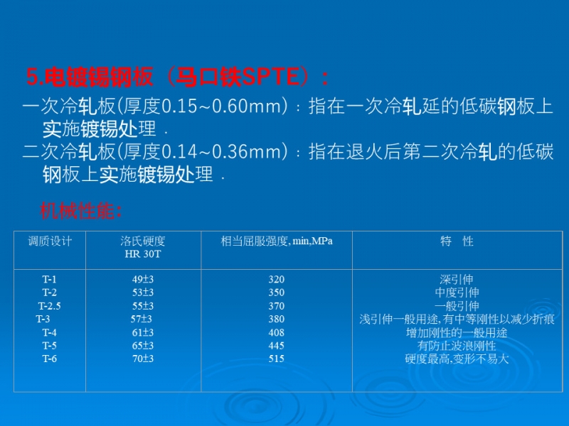

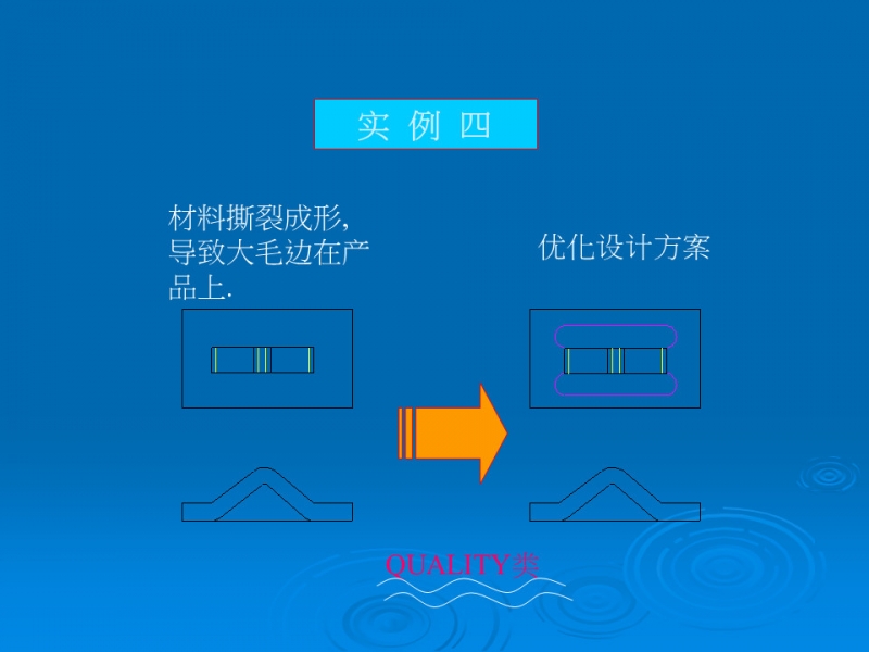

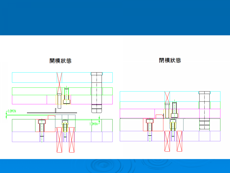

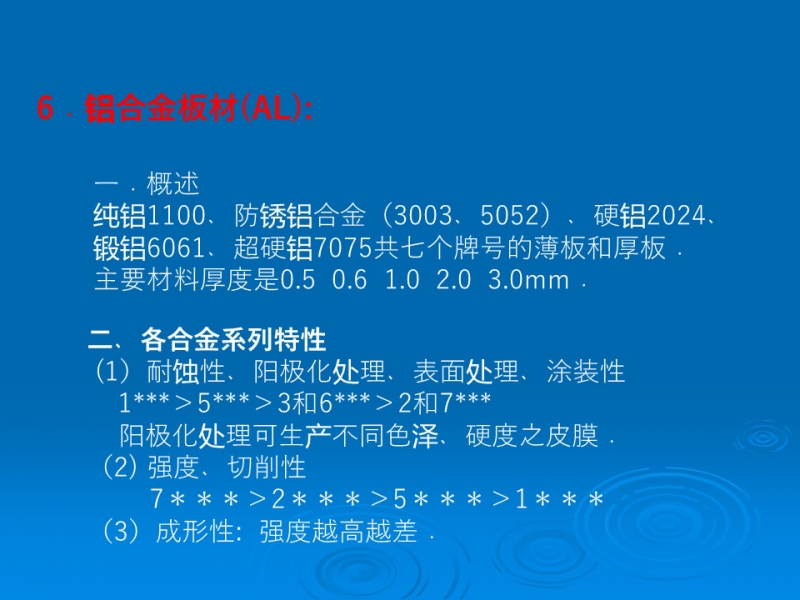

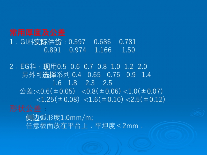

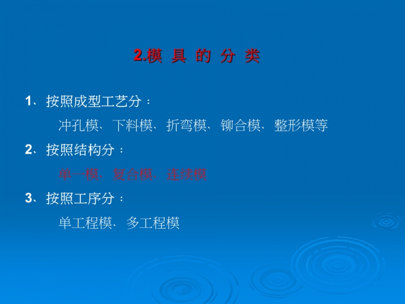

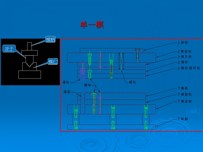

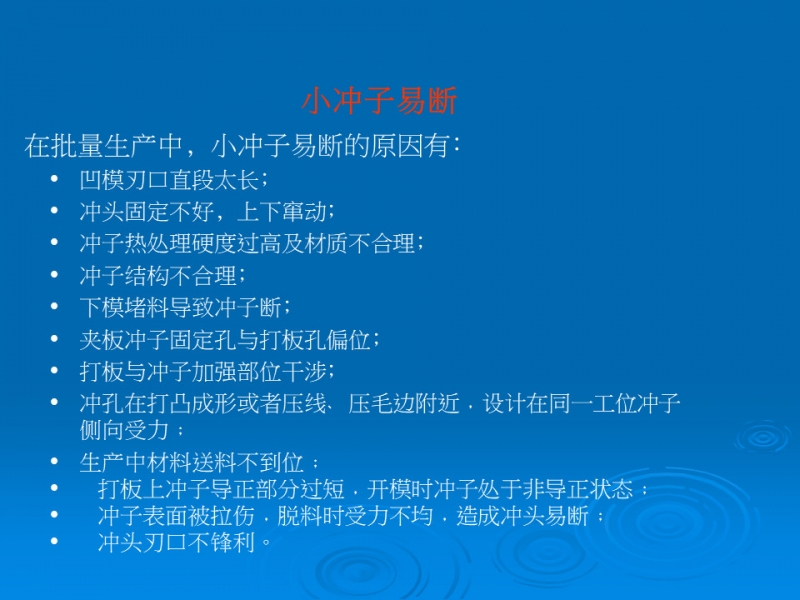

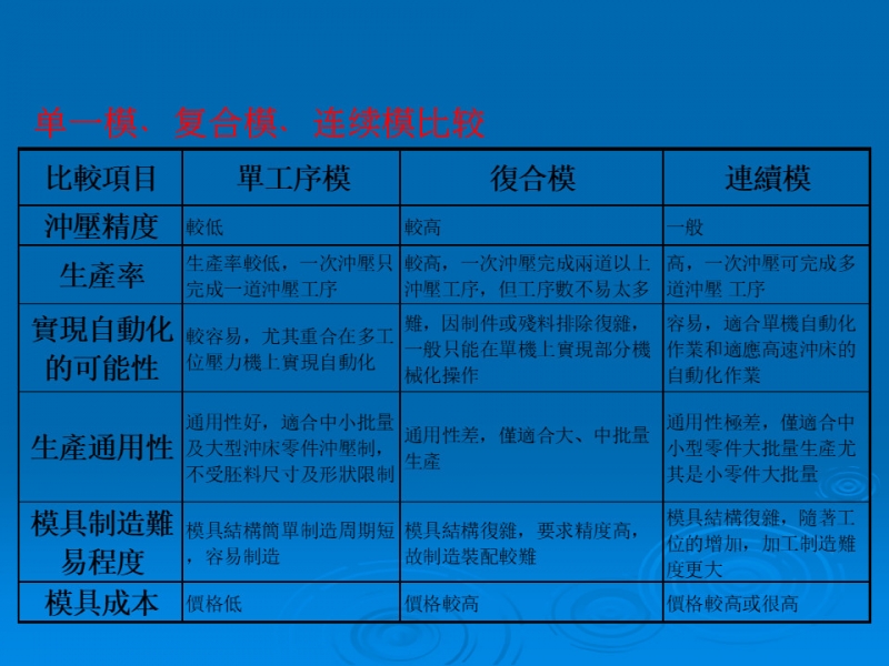

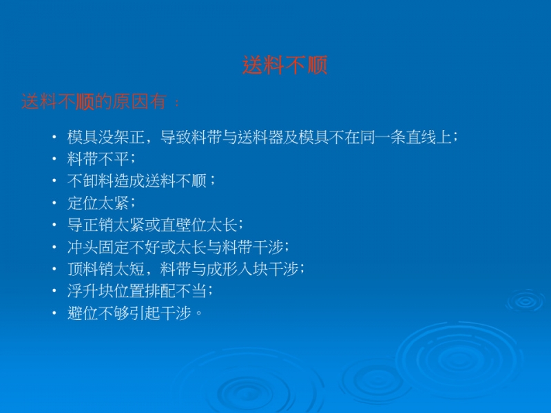

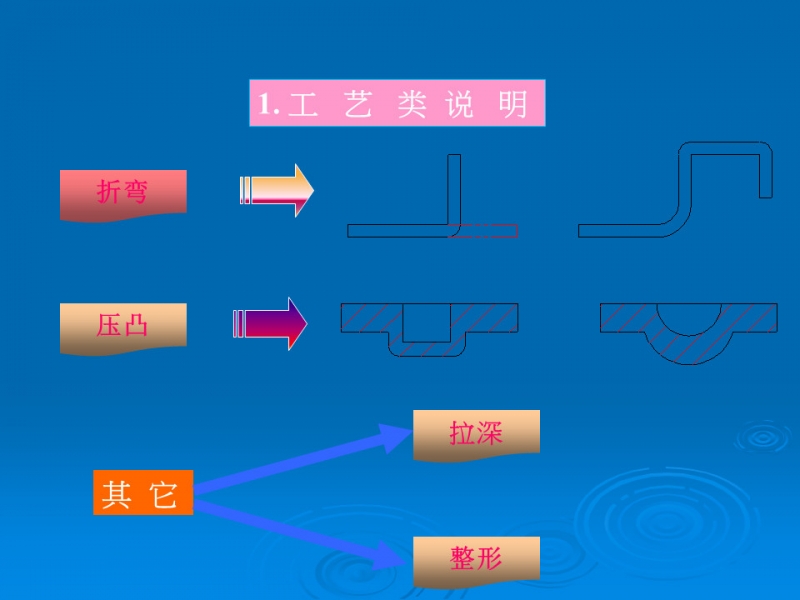

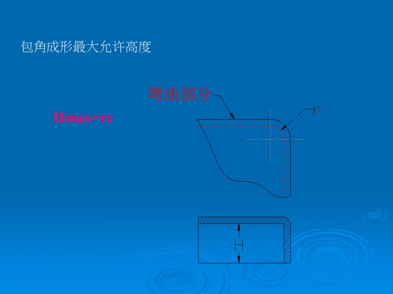

66张PPT讲清楚五金冲压模,送你一份! 图134258
66张PPT讲清楚五金冲压模,送你一份! 图134259
66张PPT讲清楚五金冲压模,送你一份! 图134260
66张PPT讲清楚五金冲压模,送你一份! 图134261
66张PPT讲清楚五金冲压模,送你一份! 图134262
66张PPT讲清楚五金冲压模,送你一份! 图134263
66张PPT讲清楚五金冲压模,送你一份! 图134264
66张PPT讲清楚五金冲压模,送你一份! 图134265
66张PPT讲清楚五金冲压模,送你一份! 图134266
66张PPT讲清楚五金冲压模,送你一份! 图134267
66张PPT讲清楚五金冲压模,送你一份! 图134268
66张PPT讲清楚五金冲压模,送你一份! 图134269
66张PPT讲清楚五金冲压模,送你一份! 图134270
66张PPT讲清楚五金冲压模,送你一份! 图134271
66张PPT讲清楚五金冲压模,送你一份! 图134272
66张PPT讲清楚五金冲压模,送你一份! 图134273
66张PPT讲清楚五金冲压模,送你一份! 图134274
66张PPT讲清楚五金冲压模,送你一份! 图134275
66张PPT讲清楚五金冲压模,送你一份! 图134276
66张PPT讲清楚五金冲压模,送你一份! 图134277
66张PPT讲清楚五金冲压模,送你一份! 图134278
66张PPT讲清楚五金冲压模,送你一份! 图134279
66张PPT讲清楚五金冲压模,送你一份! 图134280
66张PPT讲清楚五金冲压模,送你一份! 图134281
66张PPT讲清楚五金冲压模,送你一份! 图134282
66张PPT讲清楚五金冲压模,送你一份! 图134283
66张PPT讲清楚五金冲压模,送你一份! 图134284
66张PPT讲清楚五金冲压模,送你一份! 图134285
66张PPT讲清楚五金冲压模,送你一份! 图134286
66张PPT讲清楚五金冲压模,送你一份! 图134287
66张PPT讲清楚五金冲压模,送你一份! 图134288
66张PPT讲清楚五金冲压模,送你一份! 图134289
66张PPT讲清楚五金冲压模,送你一份! 图134290
66张PPT讲清楚五金冲压模,送你一份! 图134291
66张PPT讲清楚五金冲压模,送你一份! 图134292
66张PPT讲清楚五金冲压模,送你一份! 图134293
66张PPT讲清楚五金冲压模,送你一份! 图134294
66张PPT讲清楚五金冲压模,送你一份! 图134295
66张PPT讲清楚五金冲压模,送你一份! 图134296
66张PPT讲清楚五金冲压模,送你一份! 图134297
66张PPT讲清楚五金冲压模,送你一份! 图134298
66张PPT讲清楚五金冲压模,送你一份! 图134299
66张PPT讲清楚五金冲压模,送你一份! 图134300
66张PPT讲清楚五金冲压模,送你一份! 图134301
66张PPT讲清楚五金冲压模,送你一份! 图134302
66张PPT讲清楚五金冲压模,送你一份! 图134303
66张PPT讲清楚五金冲压模,送你一份! 图134304
66张PPT讲清楚五金冲压模,送你一份! 图134305
66张PPT讲清楚五金冲压模,送你一份! 图134306
66张PPT讲清楚五金冲压模,送你一份! 图134307
66张PPT讲清楚五金冲压模,送你一份! 图134308
66张PPT讲清楚五金冲压模,送你一份! 图134309
66张PPT讲清楚五金冲压模,送你一份! 图134310
66张PPT讲清楚五金冲压模,送你一份! 图134311
66张PPT讲清楚五金冲压模,送你一份! 图134312
66张PPT讲清楚五金冲压模,送你一份! 图134313
66张PPT讲清楚五金冲压模,送你一份! 图134314
66张PPT讲清楚五金冲压模,送你一份! 图134315
66张PPT讲清楚五金冲压模,送你一份! 图134316
66张PPT讲清楚五金冲压模,送你一份! 图134317
66张PPT讲清楚五金冲压模,送你一份! 图134318
66张PPT讲清楚五金冲压模,送你一份! 图134319
66张PPT讲清楚五金冲压模,送你一份! 图134320
66张PPT讲清楚五金冲压模,送你一份! 图134321
66张PPT讲清楚五金冲压模,送你一份! 图134322
66张PPT讲清楚五金冲压模,送你一份! 图134323
66张PPT讲清楚五金冲压模,送你一份! 图134324
66张PPT讲清楚五金冲压模,送你一份! 图134325
66张PPT讲清楚五金冲压模,送你一份! 图134326
66张PPT讲清楚五金冲压模,送你一份! 图134327
66张PPT讲清楚五金冲压模,送你一份! 图134328
66张PPT讲清楚五金冲压模,送你一份! 图134329
66张PPT讲清楚五金冲压模,送你一份! 图134330
66张PPT讲清楚五金冲压模,送你一份! 图134331
66张PPT讲清楚五金冲压模,送你一份! 图134332
66张PPT讲清楚五金冲压模,送你一份! 图134333
66张PPT讲清楚五金冲压模,送你一份! 图134334
66张PPT讲清楚五金冲压模,送你一份! 图134335
66张PPT讲清楚五金冲压模,送你一份! 图134336
66张PPT讲清楚五金冲压模,送你一份! 图134337
66张PPT讲清楚五金冲压模,送你一份! 图134338
66张PPT讲清楚五金冲压模,送你一份! 图134339
66张PPT讲清楚五金冲压模,送你一份! 图134340
