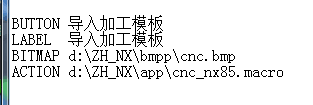

这个怎么做的呢
怎么做导入加工模板的宏呢
是把模板加入外挂
一键导入模板

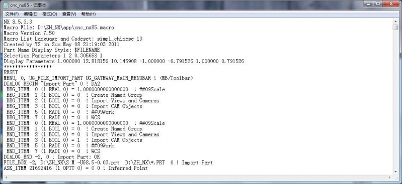

发表于 2018-3-27 22:51:26 | 显示全部楼层
直接修改宏路径:D:\ZH_NX\S M -UG8.5-0.03.prt
