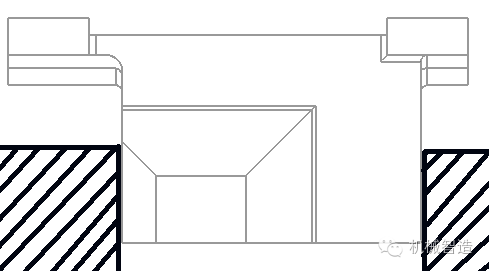

右图所示为一典型实体零件,材料是锻铝2A14,模锻毛坯。工件边界尺寸为180mmX100mmX80mm,两端伸出台阶的最小厚度是10mm,且所有根部为R2~R3的圆弧过渡。表象上看不存在薄弱环节,采用传统工艺方法即可实现。首先粗铣上下平面及180mm尺寸方向四个基准面,注意找正工件,均匀去除余量;考虑到底面两孔孔距公差要求为±0.02mm,故选用高精加工中心镗削两孔(预计实际尺寸可以控制在0.01mm以内),为后续采用一面两销工艺定位提供基准;以孔
图2  工件示意图
定位数控铣外型(底面凹槽在本工序不加工),单边均匀留余量1mm;工序4设计为热处理时效工序,以消除加工应力,提高工件稳定性;
鉴于图样有“底面两孔对底面的垂直度不大于0.02mm”的要求,工序5安排精镗两底孔、精铣底面及凹槽等加工内容,由加工中心一次装夹完成;以精镗后两底孔定位,精铣其余外形至成品尺寸。

检查数控程序正确无误,工件又为刚性实体,所以怀疑机床有问题(此机床以前更换过光栅尺,孔的方向刚好与所换光栅方向相同)。经过激光检测,机床的几何精度、定位精度均在规定范围内,做标准试切件,也完全合格,则机床精度问题可以排除。问题出在哪儿?仔细观察工序4后的半成品,发现工件底面不平,中间高、四角低,放大后的示意图如图3所示。经测量,中间比四周高出0.2mm左右,两孔距离则比以前超大0.07mm左右。这种现象表明:加工应力与夹紧力使工件变形,加工后工件释放内应力,均影响到孔距精度。但精加工余量较小(单边1mm),凹槽深仅有4mm,  难道也存在类似问题?
图3  工件变形示意图
3 工艺改进
原工序5采用虎钳夹持工件两端面,装夹方式如图4所示,先精镗两孔,然后加工4mm深凹槽,最后精铣顶面(去除量仅为0.5mm)。按此顺序加工完成后,不卸工件,直接用机床的测量头测量,两个孔距-0.025mm;取下工件重新测量(三坐标测量机),则为-0.035mm,孔距依然超差。
经过反复摸索与试验,在原工艺路线不变的情况下,尝试改变本工序的加工次序,即先加工凹槽,再加工顶面,均留余量0.2mm,然后松开虎钳,重新用适当的力量夹紧,再精加工凹槽及顶面至要求尺寸,最后镗孔。取下零件后经反复测量,
图4工件装夹示意图
孔距在±0.007mm之间,完全满足工艺要求。
