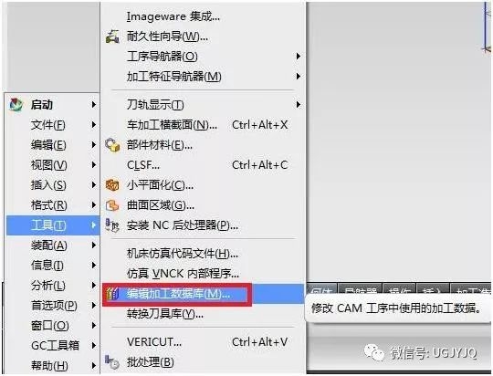

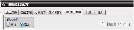

8、点击【菜单】-【工具】-【编辑加工数据】,如下图。

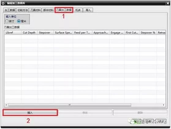

9、进进入编辑加工数据库,选择【刀具加工数据】-【插入】,如下图。
10、库类选择【5-参数铣刀】,如下图。

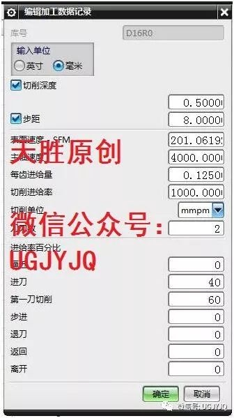

12、选择我们要选择的刀具,双击进入,如下图。
13、编辑加工数据记录(这里就是设定刀具切削深度,主轴速度,切削进给率的位置)。根据需要,进行如下参数的一个编辑,然后点击确定,如下图。
14、点击确定后,编辑好的参数都会在如下框内显示,是编辑还是新建还是删除,都可以在这里完成。

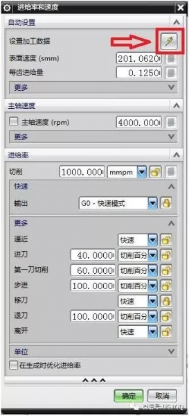

16、点击确定后关闭上诉对话框,插入一个工序,进入,刀具选择你设置好参数的刀具,如我们之前设置好的”D16R0”,然后点击【进给率和速度】命令,如下图。
17、点击【设置加工数据】,这个时候,我们就可以加载之前我们设置好的加工参数了。

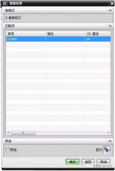

19、选择5-参数铣刀,如下图
20、在库号中输入你要调用的刀具,如之前设置好的“D16R0”
21、选择刀具。点击确认即可,如下图。

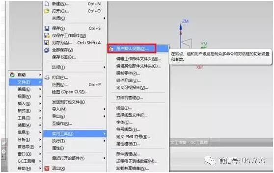

25、最后一步,点击菜单栏中【文件】-【实用工具】-【用户默认设置】,如下图。
26、选择【加工】-【操作/工序】-【常规】,将加工数据中的“在选项中自动设置”(高版本是“在工序中自动设置”)勾选上,重启UG即可。
