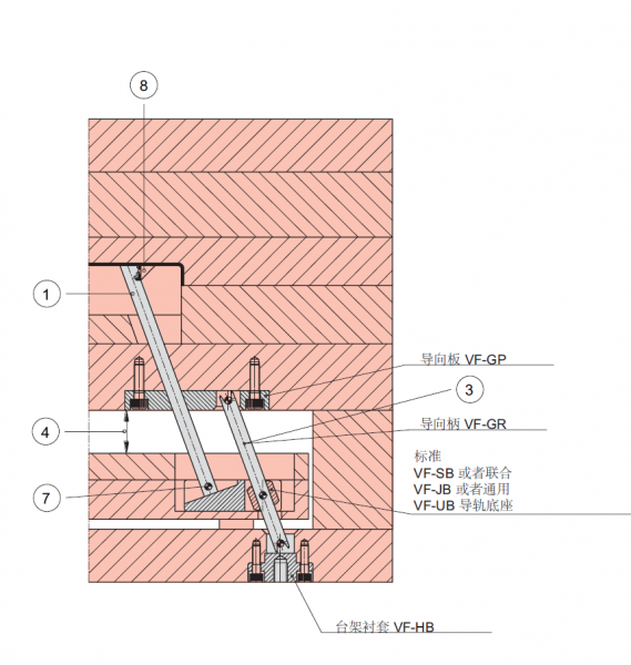

有谁有汽车模具斜顶的做法?

有谁有汽车模具斜顶的做法? 图133952
......................斜顶系统的性能和优点
.. 斜向运动角度达到30°角。
.. 明显简化了对板的加工处理,因为安装VectorForm斜顶系统后就
不需要再加工对角孔。
.. 使用VectorForm斜顶系统,最大斜顶角度明显得到改善。升降杆
可以安装在小于30°的任何角度。
.. VectorForm斜顶系统可靠的设计和构造保证在任何顶出行程时都
有可靠的固定,不取决于使用的角度。
.. VectorForm斜顶系统的紧凑设计特性使得与其他零件接触的可能
性为最小。
.. VectorForm斜顶系统适用于通常的注塑成型环境,不要求有特殊
的涂层。
.. 升降杆应该用各种方法固定在导轨底座上,保证构件的最大柔性。
.. 容许最大的底切空间。
