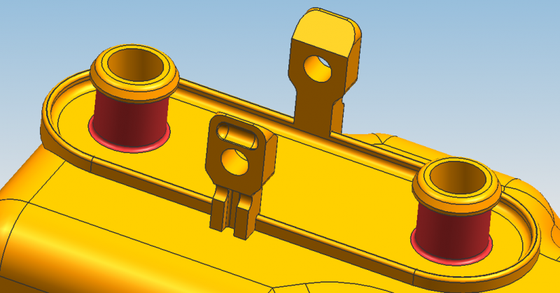

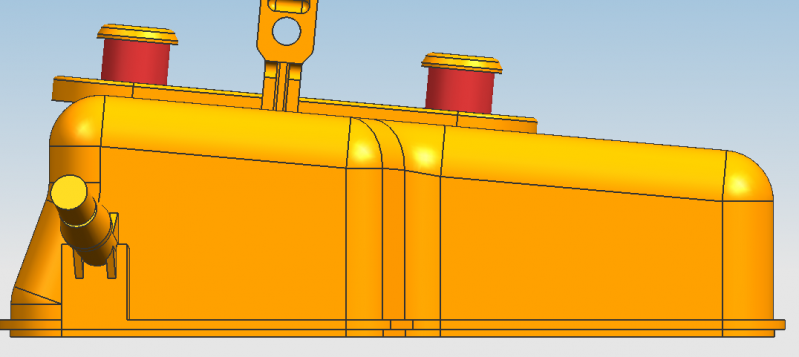

[注塑模具] 有谁做过这种汽车油杯产品,红色位置用什么方法抽芯?
发表于 2018-3-26 07:57:38 | 显示全部楼层 |阅读模式
有谁做过这种汽车油杯产品,红色位置用什么方法抽芯? 图133926 有谁做过这种汽车油杯产品,红色位置用什么方法抽芯? 图133927 有谁做过这种汽车油杯产品,红色位置用什么方法抽芯? 图133928
红色位置用什么方法抽芯 求大佬解答
发表于 2018-3-26 17:05:18 | 显示全部楼层
请把3D图发过来,我画给你看,用前模弹块

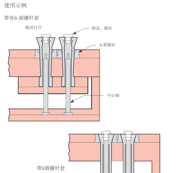

发表于 2018-3-26 17:46:10 | 显示全部楼层
最好还是用伸缩芯做,
有谁做过这种汽车油杯产品,红色位置用什么方法抽芯? 图133950
有谁做过这种汽车油杯产品,红色位置用什么方法抽芯? 图133951
 楼主| 发表于 2018-3-27 08:47:40 | 显示全部楼层
https://pan.baidu.com/s/1zoWwMJ6RYSAEqrpQSujI4Q  陈老师麻烦帮我看一下 我现在用的是前模弹滑块的方法 但是那个斜油嘴无法成立 有没有什么好的办法,伸缩芯是标准件嘛 没用过不是很明白 谢谢啦
