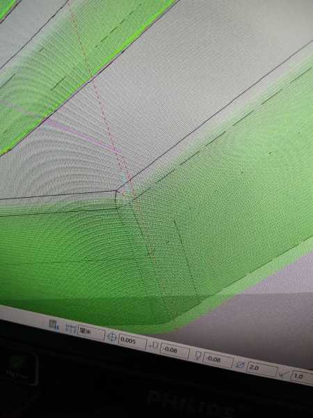

发表于 2018-3-25 23:08:47 来自手机 | 显示全部楼层 |阅读模式
怎么把R拐角下面的刀路裁剪掉
wechat_upload15219904795ab7bb4f5ca05

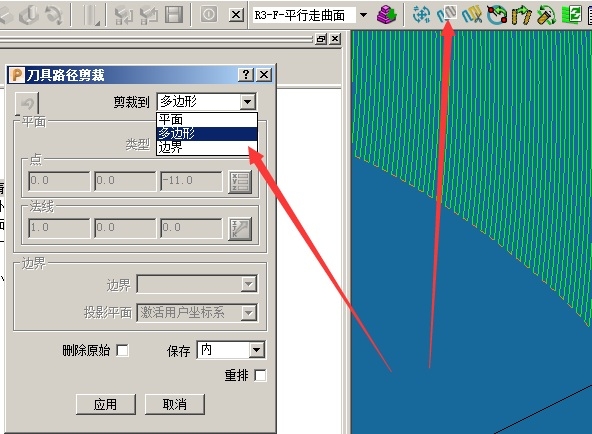

发表于 2018-3-26 09:23:48 | 显示全部楼层
使用刀具路径裁剪功能
1、多边形手动修剪要修剪的刀路
2、边界规范的修剪刀路
