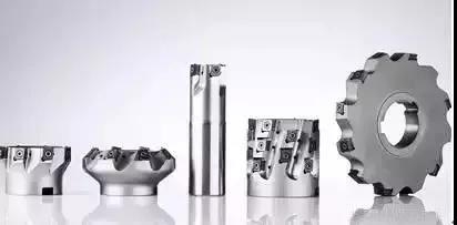

一、刀具材料
在刀具修磨中常见的刀具材料有:高速钢、粉末冶金高速钢、硬质合金及PCD、CBN、金属陶瓷等超硬材料。高速钢刀具锋利、韧性好,硬质合金刀具硬度高但韧性差。硬质合金刀具的密度明显大于高速钢刀具。这二种材料是钻头、绞刀、铣刀和丝锥的主要材料。粉末冶金高速钢的性能介于上述二者材料之间,主要用于制造粗铣刀和丝锥。
高速钢刀具因材料韧性好,故对碰撞不太敏感。但硬质合金刀具硬度高而脆,对碰撞很敏感,刃口易蹦。所以,在修磨过程中,必须对硬质合金刀具的操作和放置十分小心,防止刀具间的碰撞或刀具摔落。
由于高速钢刀具的精度大多相对较低,其修磨要求也不高,再加上其价格也不高,所以,许多制造厂自己设刀具车间对其进行修磨。但硬质合金刀具则往往需要送到专业修磨中心进行修磨。根据国内某些刀具修磨中心的统计,送修刀具中80%以上是硬质合金刀具。

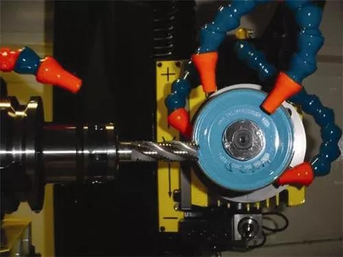

二、刀具磨床
由于刀具材料很硬,所以,一般只能采用磨削来改变其外形。在刀具的制造、修磨中常见的刀具磨床有以下几种:
1.磨槽机:磨钻头、立铣刀等刀具的槽或背。
2.磨顶角机:磨钻头的锥形顶角(或称偏心后角)。
3.修横刃机:修正钻头的横刃。
4.手动万能刀具磨床:磨外圆、槽、背、顶角、横刃、平面、前刀面等。常用于数量少、形状复杂的刀具。
5.CNC磨床:一般是五轴联动,功能由软件确定。一般用于修磨数量大、精度要求高、但不复杂的刀具,如钻头、立铣刀、铰刀等。这类磨床的主要供应者来自德国、瑞士、美国、澳大利亚和日本。
