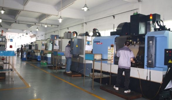

▌ 数控设备使用之基本要求
1、数控设备要求要避免潮湿、粉尘过多和有腐蚀气体的场所;
2、避免阳光的直接照射和其它热辐射,精密数控设备要远离振动大的设备,如冲床、锻压设备等;
3、设备的运行温度要控制在15度至35度之间。精密加工温度要控制在20度左右,严格控制温度波动;
4、为避免电源波动幅度大(大于正负10%)和可能的瞬间干扰信号等影响,数控设备一般采用专线供电(如从低压配电室分一路单独供数控机床使用),增设稳压装置等,都可减少供电质量的影响和电气干扰。

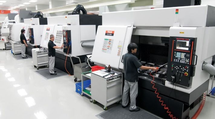

▌ 每日维护保养
1、每日对机床灰尘铁屑进行清扫清洁:包括机床控制面板、主轴锥孔、刀具车、刀头及锥柄、刀库刀臂及刀仓、转塔;XY轴钣金护罩、机床内柔性软管、坦克链装置、切屑槽等;
2、检查润滑油液面高度,保证机床润滑;
3、检查冷却液箱内冷却液是否足够,不够及时添加;
4、检查空气压力是否正常;
5、检查主轴内锥孔空气吹气是否正常,用干净棉布擦拭主轴内锥孔,并喷上轻质油;
6、清洁刀库刀臂和刀具,尤其是刀爪;
7、检查全部信号灯,异警警示灯是否正常;
8、检查油压单元管是否有渗漏现象;
9、机床每日工作完成后进行清洁清扫工作;
10、维持机器四周环境整洁。
