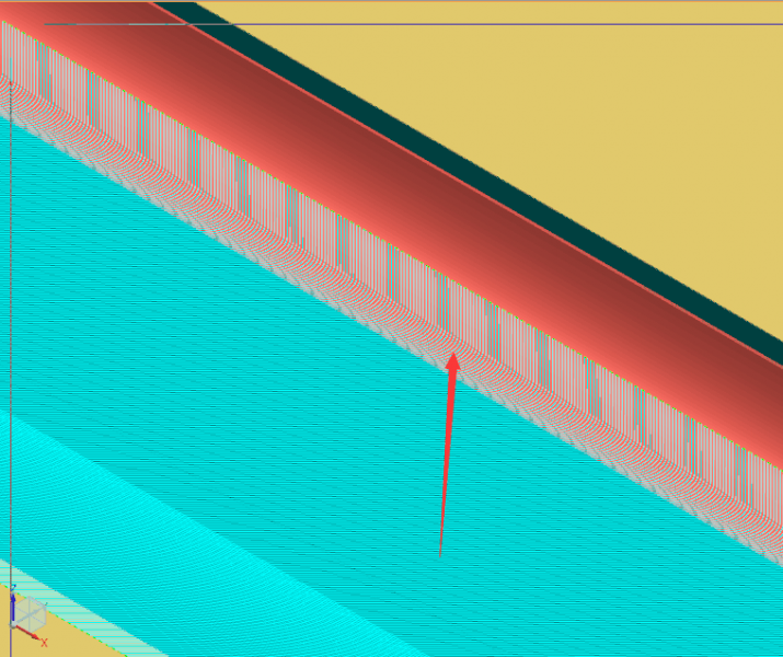

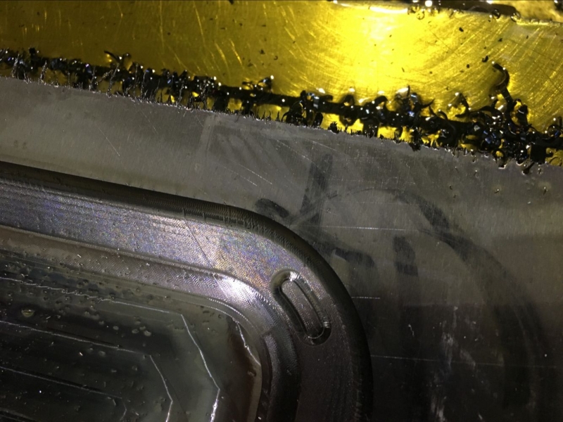

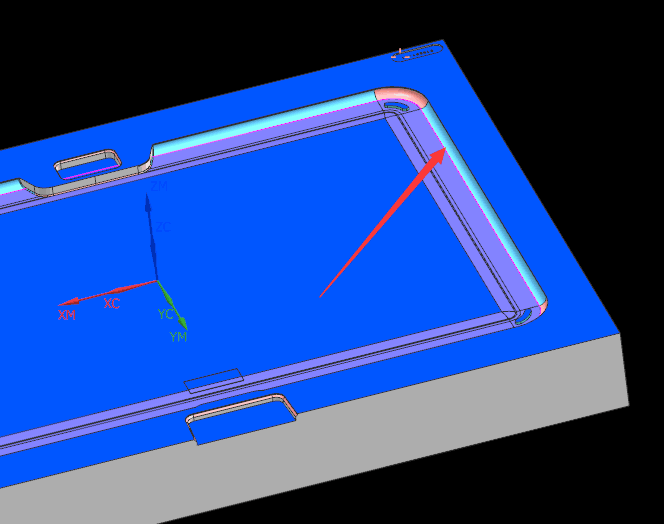

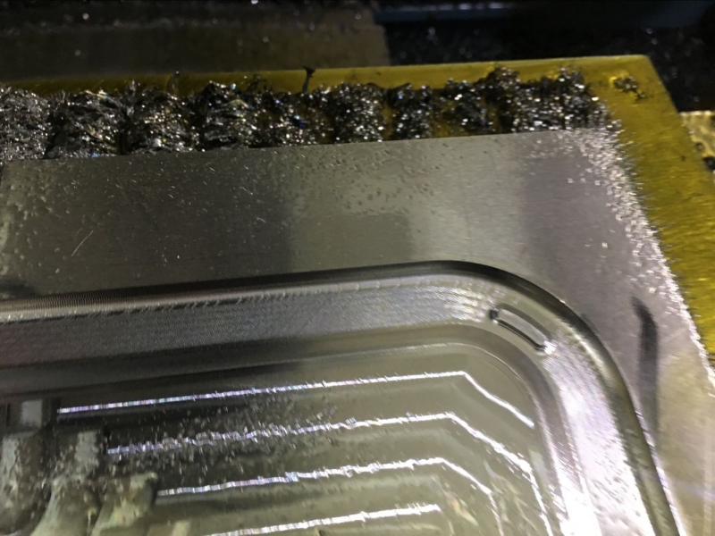

走平行铣45度R角有很深的刀纹,怎么解决,拐角能不能减速?机床是三菱M70系统,圆角为R3.7,R3球刀加工的
请教老师UG平行加工R角这里怎么有很深的刀纹? 图133604
请教老师UG平行加工R角这里怎么有很深的刀纹? 图133605
请教老师UG平行加工R角这里怎么有很深的刀纹? 图133606
请教老师UG平行加工R角这里怎么有很深的刀纹? 图133607
请教老师UG平行加工R角这里怎么有很深的刀纹? 图133608

一、可以叫机床厂家调控制系统参数,此R3.7改为R2加工,效果会好很多,用R3的刀也可以调参数搞定,但调后机器跑不快
二、这种R不建议这样走平行,很多机器都会出现类似问题,只是没有这么严重。最好是圆鼻刀等高加平行完成加工,工件做得又快又漂亮。
发表于 2018-3-24 15:22:06 | 显示全部楼层
这种形状走跟随周边就好了
发表于 2018-3-27 11:27:51 | 显示全部楼层
   用球刀等高+平行 走就可以了    中光还可以用平行刀路
发表于 2018-4-13 22:13:13 | 显示全部楼层
先用登高加工完R角,在做45度FIX
发表于 2018-4-19 08:33:43 | 显示全部楼层
用R2走清根加工,跟随工件形状线,又快又漂亮
