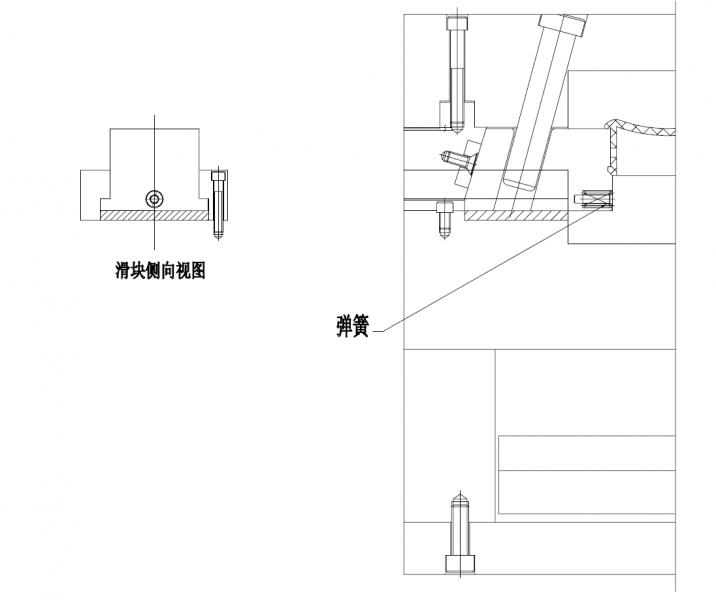

[模具设计] 行位定位之二——内弹簧
发表于 2018-3-22 20:37:34 | 显示全部楼层 |阅读模式
当滑块在天位时弹弓在预压状态所需承受的压力是该滑块自重的1.5倍以上
且弹弓的压缩比不得大于50%
