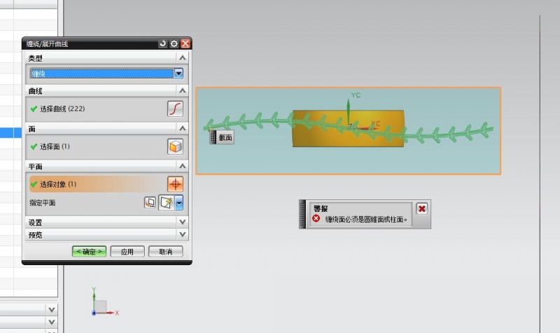

谁还有更好的方法? 红色面是R面,求哪位大师点下我!
查看: 1265|回复: 1
[UG设计] 緾绕展开谁还有更好的使用方法?
发表于 2018-3-22 11:19:22 | 显示全部楼层 |阅读模式
緾绕展开谁还有更好的使用方法? 图133530
谁还有更好的方法?

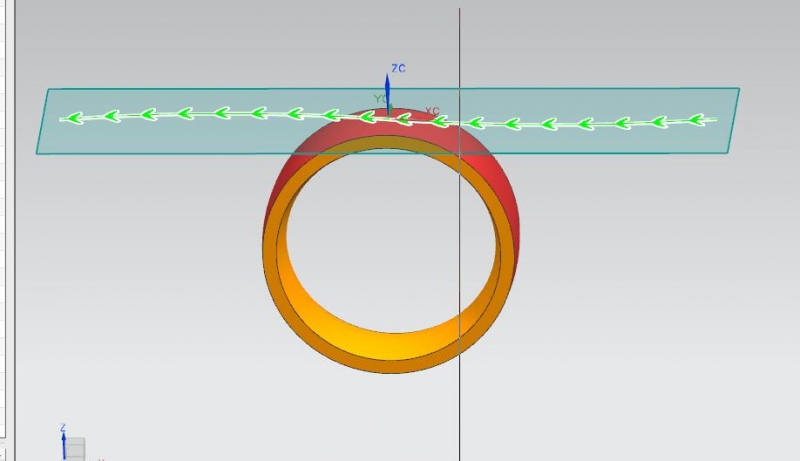

緾绕展开谁还有更好的使用方法? 图133531
红色面是R面,求哪位大师点下我!

做辅助圆柱面,缠绕后再法向投影到R面
