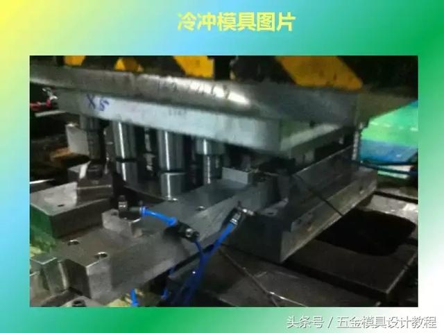

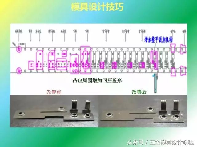

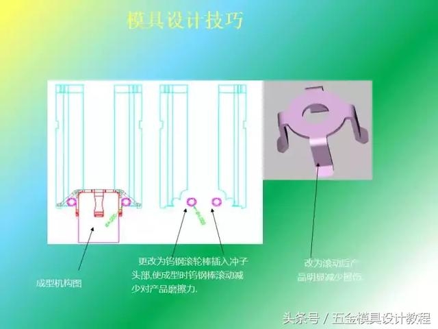

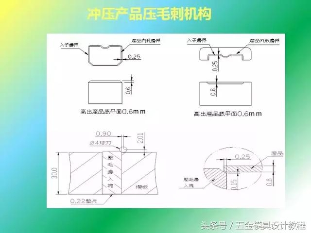

[五金模具] 冲压模具结构及成型调试方法
发表于 2018-3-22 10:49:58 | 显示全部楼层 |阅读模式
冲压模具结构及成型调试方法 图133418 冲压模具结构及成型调试方法 图133419 冲压模具结构及成型调试方法 图133420 冲压模具结构及成型调试方法 图133421 冲压模具结构及成型调试方法 图133422 冲压模具结构及成型调试方法 图133423 冲压模具结构及成型调试方法 图133424 冲压模具结构及成型调试方法 图133425 冲压模具结构及成型调试方法 图133426 冲压模具结构及成型调试方法 图133427 冲压模具结构及成型调试方法 图133428 冲压模具结构及成型调试方法 图133429 冲压模具结构及成型调试方法 图133430 冲压模具结构及成型调试方法 图133431 冲压模具结构及成型调试方法 图133432 冲压模具结构及成型调试方法 图133433 冲压模具结构及成型调试方法 图133434 冲压模具结构及成型调试方法 图133435 冲压模具结构及成型调试方法 图133436 冲压模具结构及成型调试方法 图133437 冲压模具结构及成型调试方法 图133438 冲压模具结构及成型调试方法 图133439 冲压模具结构及成型调试方法 图133440 冲压模具结构及成型调试方法 图133441
