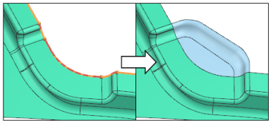

类型
类型列表
已拼合的补片:逼近开口并使用一系列补片来填充它。
N 边区域补片:使用不限数目的曲线或边来创建 N 边补片曲面,这些曲线或边可形成简单的开环或闭环。
网格:创建网格片体以填充缝隙。
通过移除边:移除开口周围的边,并合并周围的面。
仅延伸:按与周围面相切的方向延伸开口的边。
凹口:修补凹口或较大开口的开孔区域。
榫接:修补较大开口的区域,开口的边界位于多个平面。
注塑模向导面补片:使用“注塑模向导”应用模块的边修补方法来创建特征集。仅当创建补片时,此选项才可用。
通过抑制:识别与填补开口的边相关联的特征,并抑制它们填充孔。此选项只在创建模式期间可用。不创建新特征。
注释:注塑模向导面补片和通过抑制在编辑补片时不可用。
要修补的面
选择面:用于选择具有要修补的开口的面。
将选定面缝合到一起,并在系统内部地缝合这些面之后确定开口。忽略不能缝合的面。
预选片体复选框:自动选择所有片体。
要修补的开口
选择边:用于选择定义想要修补的开口的边。
通过选择一个开口的一个边而选择或取消选择整个开口。只能选择 NX 标识为属于开口的边。
分割曲线
选择曲线:用于指定所选边上两点之间的桥接曲线,以将开口分割成两个区域。
可修补曲线一侧的区域。
限制
用于限制开口周围的区域,以创建部分修补片体。
选择多个开口进行修补时,只能为其中一个开口指定限制。
限制点 1        :设置起点与终点以限制补片。
限制点 2:位置选项可用于这两个点。
操作,提供选项来创建限制。
    选择曲线
    用于选择曲线以定义限制点。NX 将所选曲线的起点与终点分别用作限制点 1 及限制点 2。
    反向
    使限制点反向。
    移除限制点
    取消选择任何选定的限制点。
榫接选项
在类型设置为榫接时可用。
    指定点,点列表
    用于指定点以定义限制路径的边界,从而创建支撑曲面。
    支撑长度
    设置支撑曲面的长度。
    支撑半径
    设置支撑曲面的倒圆半径。
    创建支撑的方法是拉伸边的支撑长度,并按支撑半径对拉伸末端进行倒圆。
    开孔长度
    为榫接设置开孔的长度。
    开孔半径
    为榫接设置开孔的倒圆半径。
    系统创建与支撑类似的形状来切除基本曲面,以准备创建榫接补片。
设置,输出列表
指定输出的补片的类型。
    单个特征
    创建包含所有开口的单个特征。
    多个特征
    为每个修补的开口创建不同的特征。
    缝合
    使用具有开口的片体来缝合所有补片,以创建一个片体。
    注释,此选项仅在您修补片体上的开口时才有用。
忽略间隙和外部开口复选框,忽略间隙并允许选择所有开口。
选中此复选框后,可以:
    过滤面之间的小开口,如长条面。NX 评估每个开口,以确定是否可以创建片体来修补它。
    选择外部开口。当圆柱体在两端都有开口时,使用此选项。您可以修补其中一端。
延伸距离,在类型设置为仅延伸时可用。
    指定要延伸开口的边的距离。
距离公差,设置距离公差的值。关于更多信息,请参见建模首选项 - 常规。
