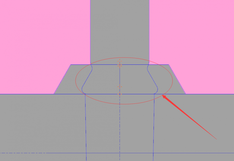

发表于 2018-3-21 20:42:26 | 显示全部楼层 |阅读模式
1.唧咀的开口太小,至少4-6MM,开6-10度的斜度。
这个地方做插穿位
3.胶口与波仔位没有对中
4.扣针的闲要小于针的直径,不然抽开时会卡死
