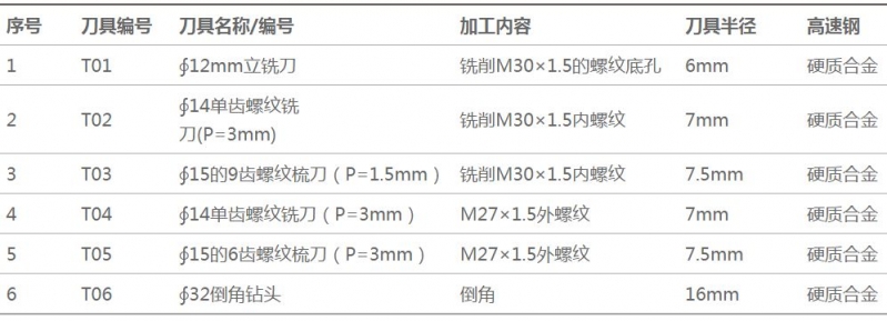

二、刀具清单
如何进行内螺纹和外螺纹的铣削加工? 图133240

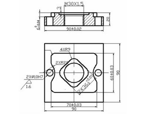

1、内螺纹的铣削
如下图所示,加工零件图几何中心的M30×1.5的内螺纹。
如何进行内螺纹和外螺纹的铣削加工? 图133241
1)工件材料:45钢正火,模锻。90mm×90mm×20mm
2)加工要求:螺纹表面粗糙度值Rp=1.6;牙形角为60度
3)加工中心操作系统:FANUC0I
4)刀具:单齿螺纹铣刀,9齿螺纹梳刀
在用螺纹铣刀铣削螺纹之前,要先完成螺纹底孔的加工,继而进行螺纹加工。
单齿螺纹铣刀的螺纹加工原理是:
刀具每固定旋转一周,在Z轴负方向上下降一个螺距。
计算螺纹M30×1.5的底孔直径:公称直径-1.08P=30-1.62=28.38mm,所以螺纹底孔孔径为28.38mm的通孔。选用⌀12mm两齿立铣刀,主轴S=700r/min,刀具材料为高速钢,进给F=120mm/min,刀具伸出长度为28mm,编写程序如下:

2、确认底孔加工完成,并用⌀32倒角钻倒C1.5mm的角以后,选择⌀14mm的单刃螺纹铣刀铣削,转速S=1200r/min,F=120mm/min程序编写如下:

3、选择9齿螺纹梳刀(T03)铣削螺纹,主轴转速S=1200r/min,F=120mm/min,这种加工效率非常高,加工时间大大缩短,在大批量加工螺纹中,具有很大优势。对于不同规格的螺纹,只要选择不同的刀具即可。应用实例编程如下:

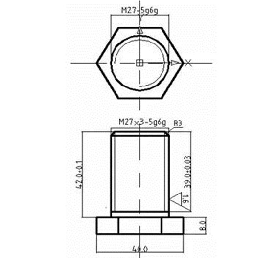

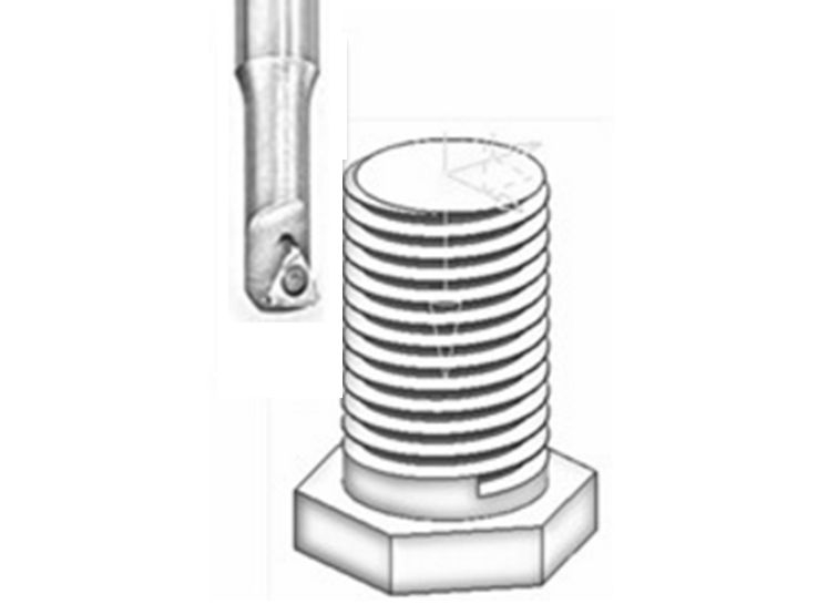

2. 外螺纹的铣削
螺纹在加工中心上的铣削,相比较板牙套扣丝锥等加工螺纹方法,受刀具等限制较小,对于同一把螺纹铣刀,即可加工相同螺距的内螺纹,也可加以外螺纹,如下图所示,以加工M27×3的外螺纹为例。
如何进行内螺纹和外螺纹的铣削加工? 图133242
O0004(程序名)
M06T04(换4号刀)
G54G90G40M03S1200(程序初始化)
G00X35Y0Z100(刀具快速定位)
Z5
G01Z0F50(刀具工进到工件表面)
G41G01X13.5F120(刀具半径补偿)
#1=0(将0赋值于局部变量#1)
N10#2=#1-3(将#1-3赋值于局部变量#2)
G02Z[#2]I13.5(圆弧切入)
#1=#1-3(将#1-3赋值于局部变量#1)
IF[#1GE-39]GOTO10(条件判别语句,如果#1大于-39,则跳转至N10继续执行程序)
G40G01X35(取消刀补)
G00Z100(快速抬刀)
M05(主轴停止)
M30(程序结束)
对于螺距P=3mm的外螺纹,牙深为1.949Mmm,根据背吃刀量的不同,故一般选择6-8刀加工完成。
每次加工的背吃刀量大致可选择:0.6mm,0.35mm,0.3mm,0.2mm,0.2mm,0.2mm,0.1mm,每加工一刀,测量一次,逐步控制尺寸。
如何进行内螺纹和外螺纹的铣削加工? 图133243
选用6齿螺纹梳刀:
