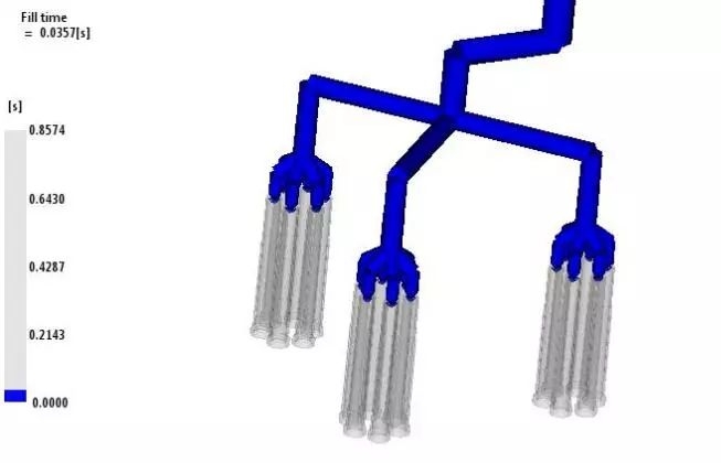

PET为高分子聚合物,为结晶树脂,成型温度较高,如果温度控制不好,会使产品浇口周围雾化,产品发黄。合适的流道大小至关重要,过大过小都会导致产品过度分解发黄,碳化等问题的发生。
模流分析
热流道模具应用你知多少?看看这些成功应用案例! 图133221

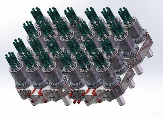

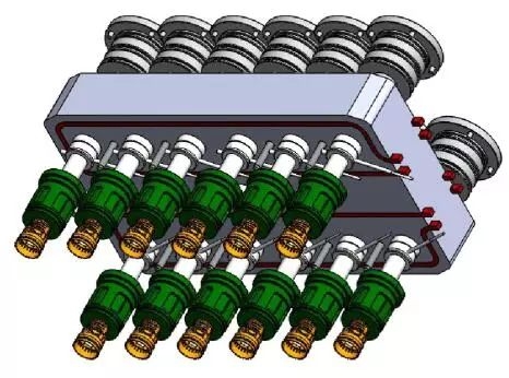

热流道方案
热流道模具应用你知多少?看看这些成功应用案例! 图133222
1. 热流道系统为一出十二针阀系统
2. 缸体驱动为气体驱动(8Bar)
3. 浇口周围设计运水套
量产样品
热流道模具应用你知多少?看看这些成功应用案例! 图133223
1. 热流道控温非常精准,停机测试十五分钟材料不发黄,不发脆;
2. 浇口处理OK,无残胶,无起雾发白等现象的发生;
3. 热流道流道大小设计合理,3模次实现过料,无呆滞料滞留在系统。

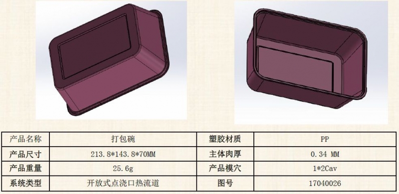

产品
热流道模具应用你知多少?看看这些成功应用案例! 图133224
项目分析
材料为食品级PP,产品颜色为高透明,平均肉厚为0.34mm。由于食品级PP易引发浇口位置拉高与拉丝问题,故流道与浇口大小、热嘴结构的选择至关重要。

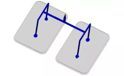

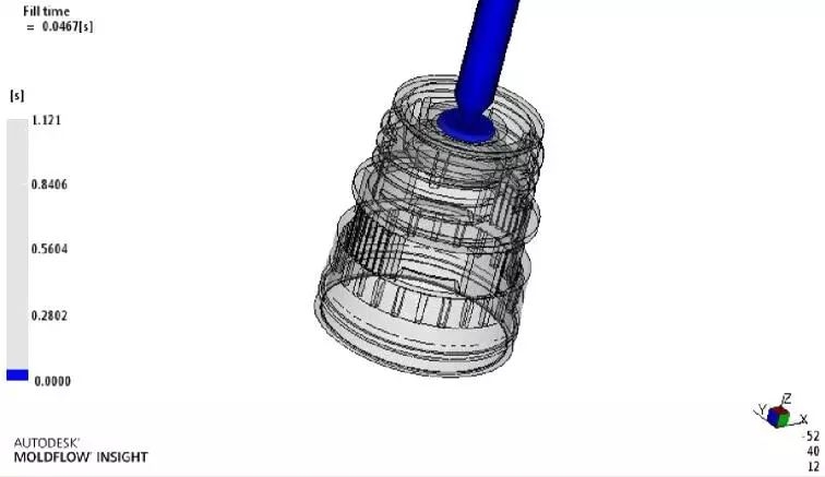

模流分析
热流道模具应用你知多少?看看这些成功应用案例! 图133225

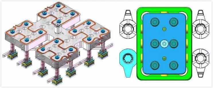

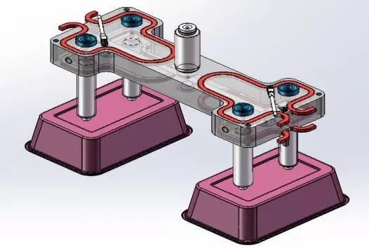

热流道方案
热流道模具应用你知多少?看看这些成功应用案例! 图133226
1. 热流道系统信息与说明;
2. 热流道系统为一出四开放式点浇口;
3. 采用螺纹式链接;
4. 合理的加热器布局,分流板与热嘴的温度均匀分布。
试模样品
1. 热流道控温非常精准,两穴平衡比控制在3%;
2. 浇口处理ok,无残胶拉高或拉丝问题;
3. 注射压力75Bar,在客户目标设定范围内。

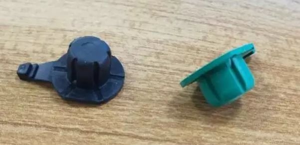

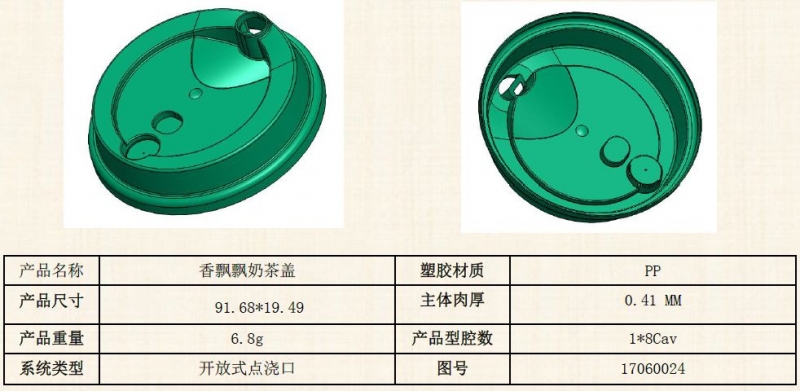

产品
热流道模具应用你知多少?看看这些成功应用案例! 图133227
项目分析
产品材料为PP, 单重5. 3g,产品为薄壁件, 主体肉厚只有0. 41mm,客户有换色需求。 结构产品的大小与肉厚分析, 合适的流道与胶口大小至关重要。 对于换色需求, 要充分的杜绝流道与热嘴死角。

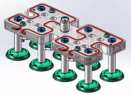

热流道方案
热流道模具应用你知多少?看看这些成功应用案例! 图133228
1. 热流道系统为一出八开放式点浇口;
2. 采用螺纹式链接;
3. 合理的加热器布局, 分流板与热嘴的温度均匀分布。

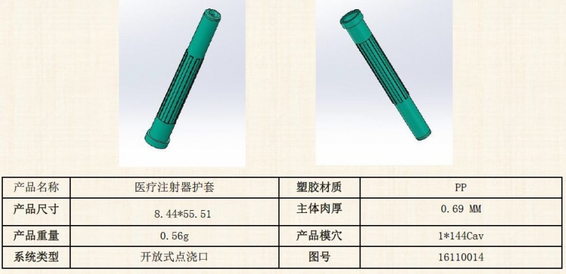

成功案例四
产品图示
热流道模具应用你知多少?看看这些成功应用案例! 图133229
项目分析
材料为PP, 产品克重为0. 56g,型腔数144穴。 医用级PP产品浇口位置比较容易拉丝, 产品周围容易起雾花, 一出144比较考验热流道系统的流道平衡, 温度平衡。
模流分析
热流道模具应用你知多少?看看这些成功应用案例! 图133230
热流道方案
热流道模具应用你知多少?看看这些成功应用案例! 图133231
1. 热流道系统为1出144全热点浇口;
2. 采用叠层分流板;
3. 热嘴结构为正在申请专利的一嘴多头结构。
量产样品
热流道模具应用你知多少?看看这些成功应用案例! 图133232
1. 浇口断胶完美,无拉丝,产品表面保持高透明度;
2. 144腔平衡比控制ok;
3. 注塑压力75Bar,客户设定目标内。

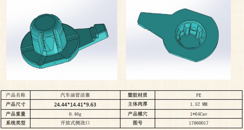

产品
热流道模具应用你知多少?看看这些成功应用案例! 图133233
项目分析
材料为PE, 产品克重为0. 46g,型腔数64穴, 客户有换色需求。 产品表面为外观面, 不能进胶。故进胶点在产品侧壁。传统的热嘴形式无法满足客户需求。
热流道方案
热流道模具应用你知多少?看看这些成功应用案例! 图133234
1. 热流道系统为1出64全热侧浇口;
2. 分流板增加散热与支撑柱孔;
3. 热嘴结构为1出4侧浇口热嘴。

热流道模具应用你知多少?看看这些成功应用案例! 图133236
1. 浇口断胶完美,无拉丝,无残胶;
2. 64腔平衡比控制ok;
3. 注塑压力85Bar,客户设定目标内;
4. 换色ok,换色后产品无表面杂纹与异色点等问题。
